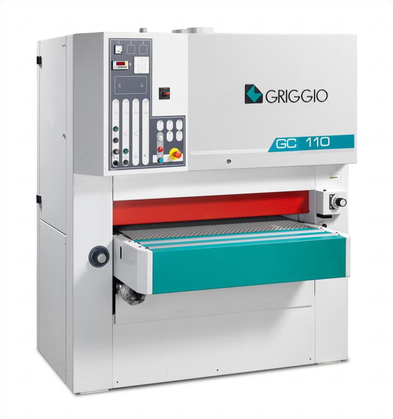

Калибровально-шлифовальный станок GC 95/2-150 RRТ
Выбор подходящего деревообрабытывающего оборудования – задаче не из простых, будь то небольшой шлифовальный станок для домашнего хобби или профессиональное оборудование для серийного производства изделий. Если вам необходимо выбрать качественный калибровально-шлифовальный станок, предлагаем вам остановиться на модели станка GC 95/2-150 RRТ итальянской компании GRIGGIO, который справится с любой поставленной задачей, касающейся выравнивания заготовок по толщине и доведения поверхности до идеально гладкого состояния.
Данные шлифовальные станки используются для работы с панелями из массива и изделиями со шпонированной поверхностью. Два узла, один калибрующий, второй шлифующий узел с валом и жестким утюжком, работают от мощного главного мотора в 10 лс. Валы диаметром 150 мм являются обрезиненными, что исключает прошлифовку ленты во время работы, и отличаются друг от друга степенью твердости. Твердость калибрующего вала составляет 90 шор, шлифовального -45 шор. Благодаря высокой твердости первого вала, станок без труда выравнивает даже самые грубые поверхности.
Наличие в станке утюжка 50 мм говорит о более тесном контакте шлифовальной ленты с заготовкой, что позволяет исключить необработанные участки и как следствие наличие брака в готовом изделии. Заготовки минимальной рабочей длиной 370 мм подаются по транспортному ковру с различной скоростью от 4 до 20 метров в минуту, что обеспечивается благодаря вариатору скорости и моторедуктору подачи в 0,75 лс. Фиксацию материала осуществляют помимо жесткого утюжка также подпружиненные обрезиненные прижимные ролики в зоне прижима диаметром 60 мм.
Рабочий стол автоматически позиционируется, что облегчает труд, и имеет моторизированный подъем на 4 винтах. Мощность мотора подъема стола составляет 0,35 лс. Заготовки обрабатываются двумя абразивными лентами, размером 970х2150 мм, установленными на валах, и отличаются скоростью вращения. Первая лента имет корость 18 метров в минуту, вторая 16 метров в минуту. Обдув лент сжатым воздухом защищает их от перегрева. Общий расход сжатого воздуха составляет 20-30 Нл/1'. С прочими особенностями станка можно познакомиться, прочитав таблицы снизу или проконсультироваться со специалистами по телефону.
