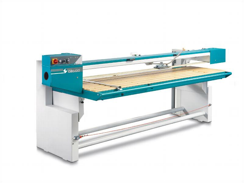

Финишная обработка изделий играет не меньшую роль, чем предыдущие этапы деревообработки. От того, насколько качественно выполнена шлифовка материалов, зависит цена готовой продукции и ваша репутация, как производителя. Компания GRIGGIO представляет серию ленточно-шлифовальных станков GL 26 –GL 30, которые производят чистовую обработку изделий с помощью шлифовальных лент.
Ленточно-шлифовальный станок GRIGGIO GL 26 имеет размер рабочего стола 2500х800 мм, а длина шлифовальной ленты составляет 6800 х 150 мм. Лента на периферии вращается со скоростью 17-35 мм/сек. Преимуществом станка является автоматический подъем стола и наличие нескольких моторов. Мощность мотора вытяжного устройства составляет 1 лс, мощность мотора подъема стола 0,5 лс. В стандартную комплектацию шлифовальных станков входит линейка на столе и блок аспирации для обеспечения чистого рабочего места.
