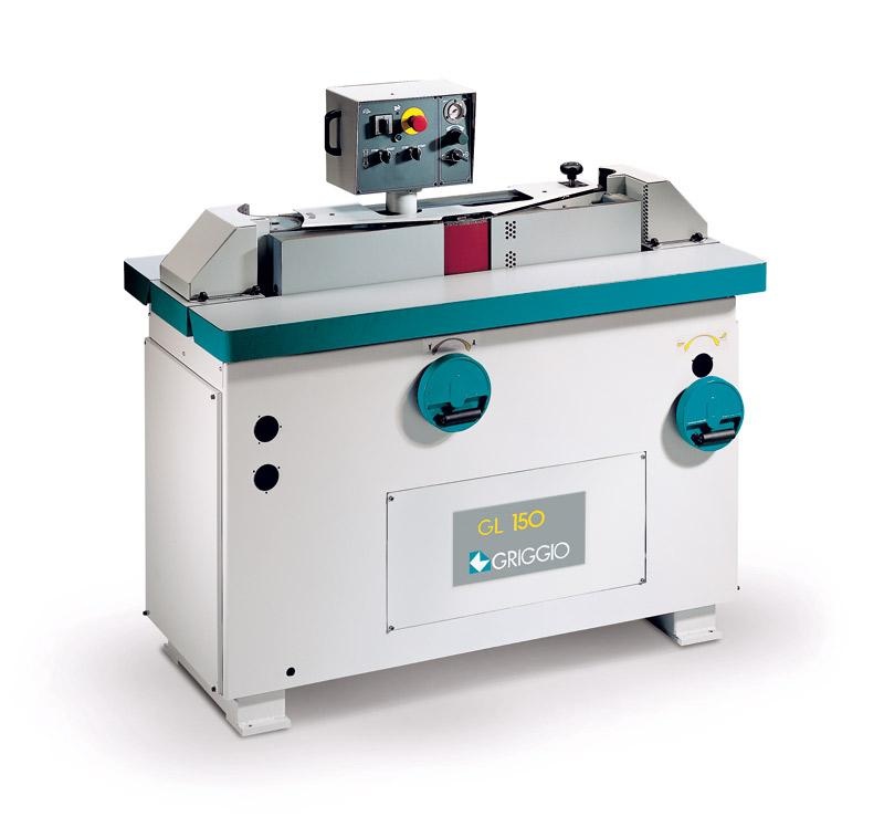

Ленточный шлифовальный станок по дереву OBS 200
Широкопрофильным станком для шлифования изделий из древесины, имеющих ровные и кривые поверхности, а так же кромок, бортов и отверстий, в том числе клееных оконных рам является ленточный шлифовальный станок с осцилляцией GRIGGIO OBS 200. Наличие осциллирующего шлифовального ролика позволяет осуществлять более качественную шлифовку за счёт совершения поступательных движений.
Осциллирующий узел имеет механическое перемещение и регулируется по высоте с помощью маховика. Вертикальное смещение осциллирующего узла составляет 160 мм. Для обеспечения бесперебойной работы станок оснащен отдельным мотором для осциллирующего узла мощностью 0,5 лс. Натяжение шлифовальной ленты длиной 150х2200 мм осуществляется с помощью пневматики. Лента имеет две скорости вращения - 8/12 метром в секунду.
Ленточные шлифовальные станки имеют два рабочих стола, один обычный размером 220x1440 мм и наклонный стол с теми же габаритами, но углом наклона до 45 градусов. Общая ширина рабочих столов составляет 700 мм. Управление станком не представляет трудностей, т.к. он имеет навесную подвижную панель управления.

Технические характеристики ленточного шлифовального станка OBS 200
Размер фикс. рабочего стола для шпона, мм 220x1440
Размер наклонного рабочего стола, мм 220х1440
Общая ширина рабочих столов, мм 700
Наклон рабочего стола 0 – 45 гр.
Высота рабочего стола, мм 950
Длина ленты, мм 200х2200
Скорость ленты 8/12 м/сек
Диаметр моторизованного ролика, мм 160
Диаметр ведомого ролика, мм 80
Мощность мотора 2,5/3,5 лс (1,8/2,6 кВт)
Мотор (2 скорости) 900/1400 об./мин.
Мощность осцилирующего мотора 0,5 л.с.
Высота колебания ленты 20 мм
Вертикальное смещение осцилирующего узла 160 мм
Диаметр аспирационного отверстия 140 мм
Рабочее давление 6 бар
Вес нетто 580 кг
Габаритный размер 1440х1100х700 мм
Размер в упаковке 1550х1150х900 мм
