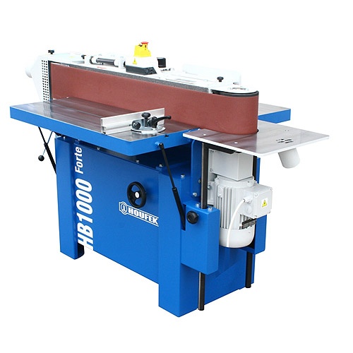

Назначение
Ленточный шлифовальный станок HB 1000 представляет собой самый универсальный шлифовальный станок, предназначенный для выравнивания плоских поверхностей, придания плоскостям нужной шероховатости поверхности и может работать с криволинейными кромками. Подобный тип шлифовальных станков применяется в качестве второго к основному калибровально-шлифовальному станку (ШлК) или шлифовально-ленточному станку с подвижным столом (ШлПС). Шлифование кромок и торцев прямолинейных и криволинейных заготовок: массив древесины различных пород, плит МДФ, ХДФ, ДСП, ОСП, мягкие металлы, пластмассы, пенопласт, кость и т.д.
Преимущества:
  • Ленточные шлифовальные станки HB 1000 – золотая середина и бестселлер всей линейки кромочников HOUFEK. Они имеют идеальное соотношение по цене и функциональности.
  • HB 1000 является максимально универсальной машиной. Помимо шлифовки кромок и торцев в вертикальном положении, передний рабочий стол можно наклонить от 0 до 45 градусов и шлифовать кромки изделий со скосом. Очень большой список опциональных возможностей позволяет вышлифовывать любую криволинейку (столешницы, сиденья, стульевые заготовки), шлифовать погонаж (вагонка, половая доска, паркетная доска), обрабатывать асимметричные и переменные по сечению заготовки (ножки стульев и столов).
  • Оптимальные габариты чешского деревообрабатывающего станка позволяют установить его на ограниченных производственных площадях.
  • Передний рабочий стол станка НВ1000 неподвижен по высоте, высота регулируется шлифовальным агрегатом.
Комплектация:
  • Универсальный ленточный шлифовальный станок НВ1000 с одним передним наклоняемым рабочим столом и регулируемым по высоте ленточным шлифовальным узлом
  • Осцилляция абразивной ленты
  • Механическое натяжение шлифовальной ленты
  • Одна шлифовальная лента для настройки и регулировки станка (другой инструмент в базовую комплектацию не входит).
  • Инструкция по эксплуатации (технический паспорт) на русском языке

Технические характеристики ленточного шлифовального станка HB 1000
Мощность главного двигателя, кВт 3,0 (2,2)*
Длина шлифовальной ленты, мм 3200
Ширина шлифовальной ленты, мм 200
Размер переднего рабочего стола, мм 1000 х 350
Угол наклона переднего рабочего стола, град. 45
Параметры питающей сети, В 380
Скорость шлифовальной ленты, м/с 13 (3…18)*
Мощность двигателя осцилляции, кВт 0,6
Ход осцилляции, мм 20
Частота осцилляции, об/мин 60
Диаметр патрубка аспирации, мм 120
Габаритные размеры станка (L x W x H), мм 1800 х 950 х 1355
Масса станка, кг 460
