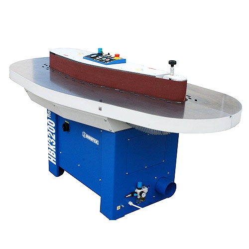

Ленточный шлифовальный станок HBK 3200 представляет собой самую тяжелую в своем классе машину, предназначенную для выравнивания плоских поверхностей, придания плоскостям нужной шероховатости поверхности и может работать с криволинейными кромками. Подобный тип шлифовалок применяется в качестве второго к основному калибровально-шлифовальному станку (ШлК) или шлифовально-ленточному станку с подвижным столом (ШлПС). Шлифование кромок и торцев прямолинейных и криволинейных заготовок: массив древесины различных пород, плит МДФ, ХДФ, ДСП, ОСП, мягкие металлы, пластмассы, пенопласт, кость и т.д.
Преимущества:
  • Ленточные шлифовальные станки HBK 3200 – самые мощные и тяжелые из всей линейки кромочников HOUFEK. Попробуйте найти станок для шлифования кромок с подобной массой – почти 700 кг!
  • Этот ленточный шлифовальный станок создавался специально для крупногабаритных и тяжелых заготовок и изделий. Например, дверь в сборе, столешница из массива… Их можно шлифовать лишь вручную. Или на чешском станке НВК3200.
  • HBK 3200 является универсальным шлифовальным станком. Шлифование кромок и торцев осуществляется в вертикальном положении, Достаточно внушительный список опциональных возможностей позволяет вышлифовывать криволинейку (столешницы, сиденья, стульевые заготовки), шлифовать погонаж (вагонка, половая доска, паркетная доска).
  • Рабочий стол станка окружает шлифовальную группу со всех сторон – одновременно шлифовать могут несколько операторов.

  • Ленточный шлифовальный станок НВК 3200 с рабочим столом по всему периметру и регулируемым по высоте ленточным шлифовальным узлом
  • Осцилляция абразивной ленты
  • Механическое натяжение шлифовальной ленты
  • Одна шлифовальная лента для настройки и регулировки станка (другой инструмент в базовую комплектацию не входит).
  • Инструкция по эксплуатации (технический паспорт) на русском языке

Ленточный кромкошлифовальный станок HBK 3200. Ранняя модель станка.  Ленточный кромкошлифовальный станок HBK 3200  Ленточный кромкошлифовальный станок HBK 3200. Малый ролик.  Ленточный кромкошлифовальный станок HBK 3200. Натяжение ленты. Ленточный кромкошлифовальный станок HBK 3200. Аспирация.  Ленточный кромкошлифовальный станок HBK 3200.  Ленточный кромкошлифовальный станок HBK 3200. Углы.  Ленточный кромкошлифовальный станок HBK 3200. Магнитный патрубок.
