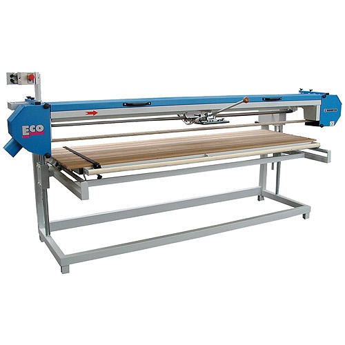

Ленточно-шлифовальный станок ECO широко известен в России по аббревиатуре ШлПС – станок шлифовально-ленточный с подвижным столом. И действительно, данный деревообрабатывающий станок имеет рамную конструкцию, где рабочий орган (абразивная бесконечная лента) вращается над столом, который в свою очередь может перемещаться вместе с заготовкой. Довольно распространенный тип станков на наших деревообрабатывающих предприятиях. ECO шлифует плоскости и даже прямые кромки на заготовках при производстве дверей, окон, лестниц, мебельного щита, стульев, столов, корпусной мебели, элементов мягкой мебели, да любой столярной продукции.
Преимущества:
  • Ленточно-шлифовальный станок ECO имеет возможность поворота шлифовального узла из горизонтального положения в вертикальное. Что это дает на практике? Вертикальное вращение шлифовальной ленты делает из станка ECO кромко-шлифовальный.
  • Ленточно-шлифовальный станок ECO имеет сварную легкую конструкцию, что делает ее весьма удобной для транспортировки (загрузить и выгрузить станок можно вручную силами нескольких человек).
  • Станок ЭКО может применяться для подшлифовки таких небольших изделий как шкатулки, церковная утварь, элементы декора, фигурки из дерева и других материалов, поделки, шахматные фигуры, черенки и т.д. Конечно, все нестандартные вещи шлифуются вручную, автоматизировать этот процесс не получится.
  • PB ECO – шлифовальные станки легкого класса из всей линейки ШлПС от ХОУФЕК. Лучший вариант для тех, кто желает сэкономить или в данный момент не обладает достаточными свободными средствами. Модель BASSET стоит несколько дороже, а модель HUSKY еще дороже…
  • Электромеханическое управление станком. Когда деревообрабатывающий станок имеет механические настройки, когда электрическая схема не включает сложных электронных элементов – оператор с минимальной квалификацией и не самый опытный электрик вполне справятся с этой шлифовалкой.
Комплектация:
  • Ленточно-шлифовальный станок ECO – жесткая сварная конструкция.
  • Механический подъем стола на нужную высоту обработки (вручную).
  • Наклон шлифовального узла. Есть два фиксированных положения – горизонтально и вертикально – но можно зафиксировать узел в промежуточных углах.
  • Механическое натяжение шлифовальной ленты
  • Одна шлифовальная лента для настройки и регулировки станка (другой инструмент в базовую комплектацию не входит)
  • Инструкция по эксплуатации (технический паспорт на станок) на русском языке
Дополнительные изображения
Ленточно-шлифовальный станок ECO, раскрытый.  Ленточно-шлифовальный станок ECO, рамные конструкции.  Ленточно-шлифовальный станок ECO, подъем-опускание.  Ленточно-шлифовальный станок ECO, верхняя шлифовка.  Ленточно-шлифовальный станок ECO, валец.  Ленточно-шлифовальный станок ECO, упор.  Ленточно-шлифовальный станок ECO, утюжок.  Ленточно-шлифовальный станок ECO, шлифование кромок.
По запросу:
  • Электродвигатель меньшей мощности 2,2 кВт (в таблице технических характеристик станка такая возможность обозначена значком «*»). Это не столько для экономии электроэнергии, сколько из-за возможности подключить станок к однофазной сети 220 В. Удобно для «гаражных производств», для не подготовленных цехов.
  • Двухскоростной электродвигатель (14/28 м/с) – можно выбирать скорость вращения шлифовальной ленты, чтобы работать по различным материалам заготовок (пластики, металлы, массив различных пород, МДФ, ХДФ, ОСБ, ДВП, оргстекло и т.д.)
  • Инвертор (частотный преобразователь) позволяет бесступенчато регулировать скорость вращения шлифовальной лент, что еще предпочтительнее при выборе режимов обработки материалов с различными свойствами.
  • Реверс вращения шлифовальной ленты. Иногда позволяет получить «интересный» эффект при шлифовании.
  • Освещение рабочего стола. Название говорит само за себя. Местное освещение всегда предпочтительно, особенно в условиях ручного шлифования, когда необходимо тщательно контролировать качество поверхности.
  • Наклон стола продольный. Есть множество типов изделий и заготовок, которые имеют непараллельные плоскости. Яркий пример – ножки стульев. Так вот, можно изменить угол наклона стола и спокойно шлифовать заготовки без потери геометрии.
