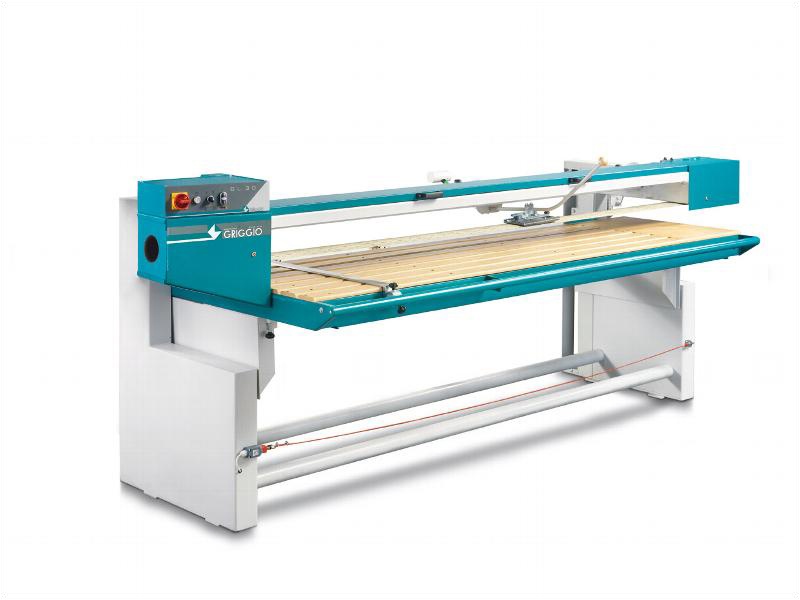

Для обеспечения конечной чистовой обработки изделий из древесины используются шлифовальные станки. Представителем качественного станка в этой области является ленточно-шлифовальный станок GL 30 компании GRIGGIO. Длина шлифовальной ленты составляет 7800 х 150 мм, которая имеет скорость на периферии 17-35 мм/сек. Рабочий стол с автоматическим подъемом имеет увеличенный размер 3000х800 мм, что позволяет разместить заготовки крупных размеров.
Линейка на столе, входящая в стандартную комплектацию шлифовальных станков GRIGGIO GL 30, обеспечивает точность замеров. Блок аспирации - немаловажный элемент, способствующий очистке рабочего места от производственной пыли и мусора. Ленточный шлифовальный станок GRIGGIO GL 30 является очень мощным, имеет отдельный мотор для подъема стола и вытяжного устройства. Станок можно дополнить дополнительными опциями, которые сделают его ещё более совершенным.
