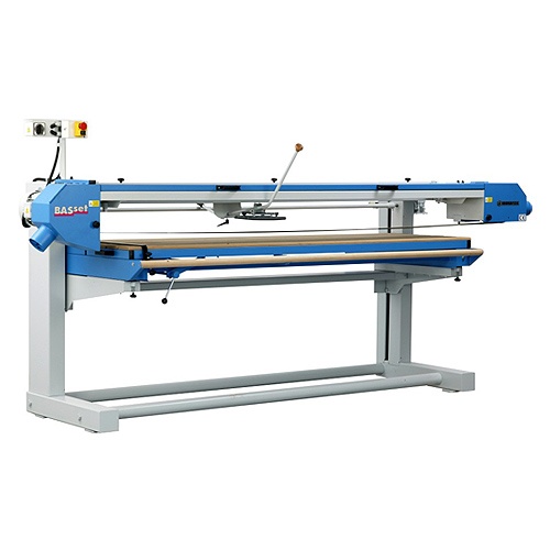

Ленточный плоскошлифовальный станок BASSET PBH 300
Назначение
Ленточный шлифовальный станок BASSET (Чехия, Хоуфек) широко известен в России по аббревиатуре ШлПС – станок шлифовально-ленточный с подвижным столом. И действительно, данный деревообрабатывающий станок имеет рамную конструкцию, где рабочий орган (абразивная бесконечная лента) вращается над столом, который в свою очередь может перемещаться вместе с заготовкой. Довольно распространенный тип шлифовальных станков на наших деревообрабатывающих предприятиях. BASSET шлифует плоскости и даже прямые кромки на заготовках при производстве дверей, окон, лестниц, мебельного щита, стульев, столов, корпусной мебели, элементов мягкой мебели, да любой столярной продукции.
Преимущества:
  • Ленточный шлифовальный станок BASSET имеет возможность поворота шлифовального узла из горизонтального положения в вертикальное. Что это дает на практике? Вертикальное вращение шлифовальной ленты делает из станка BASSET кромко-шлифовальный
  • Шлифовальный станок Basset имеет разборную конструкцию, что делает ее весьма удобной для транспортировки к месту установки
  • БАССЕТ может применяться для подшлифовки таких небольших изделий как шкатулки, церковная утварь, элементы декора, фигурки из дерева и других материалов, поделки, шахматные фигуры, черенки и т.д. Конечно, все нестандартные вещи шлифуются вручную, автоматизировать этот процесс не получится.
  • PBH Basset – станок среднего класса из всей линейки ШлПС от ХОУФЕК. Опытный человек всегда старается выбрать «золотую середину»: модель ECO может быть несколько слабовата, а модель HUSKY излишне дорогой…
  • Обязательно следует упомянуть о рабочих ширинах станков BASSET. Если размеры в 3000, 2500 и 2200 мм относятся ко стандартному ряду, то PBH 100 BASSET – уникальный в своем роде станок. Это и экономия места, и удобство в использовании, и снижение расходов на шлифовальную ленту.
  • Электромеханическое управление станком. Когда деревообрабатывающий станок имеет механические настройки, когда электрическая схема не включает сложных электронных элементов – оператор с минимальной квалификацией и не самый опытный электрик вполне справятся с этой шлифовалкой.
Комплектация:
  • Basset – жесткая и тяжелая сварная конструкция. Разборный станок.
  • Механический подъем стола на нужную высоту обработки (вручную)
  • Наклон шлифовального узла. Есть два фиксированных положения – горизонтально и вертикально – но можно зафиксировать узел в промежуточных углах.
  • Механическое натяжение шлифовальной ленты
  • Одна шлифовальная лента для настройки и регулировки станка (другой инструмент в базовую комплектацию не входит)
  • Инструкция по эксплуатации (технический паспорт на станок) на русском языке

Технические характеристики ленточного шлифовального станка BASSET
Модель ленточного шлифовального станка BASSET: PBH 300
Длина шлифовальной ленты, мм 8000
Длина стола, мм 3000
Ширина стола, мм 800
Мощность главного электродвигателя, кВт 3 (2,2)*
Мощность электродвигателя осцилляции, кВт 0,18
Ход утюжка поперечный, мм 700
Высота раскрытия, мм 550
Ширина шлифовальной ленты, мм 150
Угол наклона шлифовального узла, град. 0…90
Скорость вращения шлифовальной ленты, м/с 17 (14 и 28)*
Скорость воздушного потока аспирации, м/с 20
Диаметр патрубка аспирации, мм 2 х 100
Минимальная производительность аспирации, куб.м./час 2000
Максимальная масса детали для шлифовки, кг 100
Габаритные размеры станка: длина, мм 4500
ширина, мм 1300
высота, мм 1500
Масса станка, кг 480
