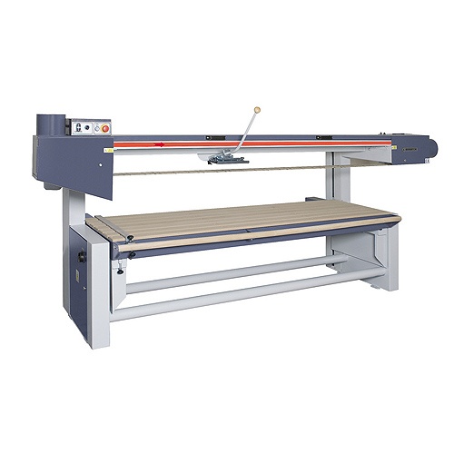

Ленточный шлифовальный станок HUSKY широко известен в России по аббревиатуре ШлПС – станок шлифовально-ленточный с подвижным столом. И действительно, данный деревообрабатывающий станок имеет рамную конструкцию, где рабочий орган (абразивная бесконечная лента) вращается над столом, который в свою очередь может перемещаться вместе с заготовкой. Довольно распространенный тип станков на наших деревообрабатывающих предприятиях. HUSKY шлифует плоскости на заготовках при производстве дверей, окон, лестниц, мебельного щита, стульев, столов, корпусной мебели, элементов мягкой мебели, да любой столярной продукции.
Преимущества:
  • Ленточный шлифовальный станок HUSKY имеет неразборную рамную конструкцию, что делает станок весьма жестким и обеспечивает высокую стабильность размеров.
  • PBB HUSKY – шлифовальные станки самого тяжелого класса из всей линейки ШлПС от ХОУФЕК. Опытный производственник (технолог, механик, оператор шлифовального станка) всегда отметит запас прочности, заложенный в конструкцию станка при его создании и изготовлении.
  • Данный станок имеет электрический подъем стола. Уже не надо крутить рукоятку подъема/опускания, достаточно нажать нужную кнопку и стол самостоятельно выставит высоту обработки.
Комплектация:
  • HUSKY – жесткая и очень тяжелая сварная конструкция. Неразборный станок.
  • Подъем стола на нужную высоту обработки с электроприводом
  • Механическое натяжение шлифовальной ленты
  • Одна шлифовальная лента для настройки и регулировки станка (другой инструмент в базовую комплектацию не входит)
  • Инструкция по эксплуатации (технический паспорт на станок) на русском языке

  • Электродвигатель большей мощности 4 кВт (в таблице технических характеристик станка такая возможность обозначена значком «*»). Россияне любят большие мощности. Электроэнергия у нас пока не самая дорогая и при прочих равных условиях деревообработчики стараются усилить мотор. Хотя, базовой комплектации с 3 кВт более чем достаточно.
  • Двухскоростной электродвигатель (14/28 м/с) – можно выбирать скорость вращения шлифовальной ленты, чтобы работать по различным материалам заготовок (пластики, металлы, массив различных пород, МДФ, ХДФ, ОСБ, ДВП, оргстекло и т.д.)
  • Инвертор (частотный преобразователь) позволяет бесступенчато регулировать скорость вращения шлифовальной лент, что еще предпочтительнее при выборе режимов обработки материалов с различными свойствами.
  • Реверс вращения шлифовальной ленты. Иногда позволяет получить «интересный» эффект при шлифовании.
  • Освещение рабочего стола. Название говорит само за себя. Местное освещение всегда предпочтительно, особенно в условиях ручного шлифования, когда необходимо тщательно контролировать качество поверхности.
