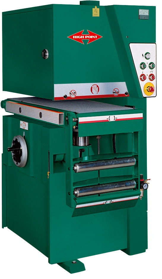

Шлифовальный станок High Point SN 38 является станком консольного типа, с широкой бесконечной лентой, что позволяет шлифовать плоские погонажные изделия, а так же рамные и габаритные конструкции с промышленной загрузкой. Именно консоль предоставляет возможность обрабатывать рамы больших габаритов, что дает неоспоримое преимущество над калибровально-шлифовальными станками классической комплектации.
Данные шлифовальные станки идеально подходят для финишной обработки ступеней, подоконников и других различных плоских изделий.
Натяжение абразивной ленты на станке происходит с помощью пневматических цилиндров с автоматическим контролем и регулировкой натяжения ленты. Станок оснащен осцилляцией ленты и жестким прижимным утюжком.
Особенности и комплектация
- Соответствует нормам безопасности СЕ
- SN 38 – модель с одним комбинированным узлом (калибрующий ролик + утюжок)
- SN 38B – модель с двумя узлами (калибрующий вал + комбинированный узел)
- Пневматическая система натяжения шлифовальной ленты для удобной и длительной эксплуатации
- Удобная централизованная панель управления
- Два независимых мотора привода конвейера и шлифовальной ленты
- Ручной подъем-опускание стола
- Микрорегулировка подъема конвейерного стола
- Керамические концевые выключатели контроля разрыва шлифовальной ленты

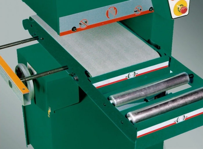

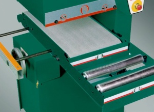

- Откидной двухроликовый стол на входе заготовки
- Боковая опорная направляющая
- Аварийный выключатель-пластина на конвейерном столе и на откидном столах
