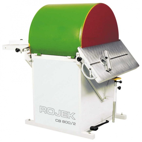

В советской России выпускался такой станок - ШлДБ. Так вот, чешский шлифовальный станок CB является аналогом того легендарного дискового станка с бобиной, с той лишь разницей, что чешский CB не имеет шлифовальной бобины. Шлифовать этот простой деревообрабатывающий станок может различные вещи: торцевое шлифование заготовок из массива, ручное шлифование элементов малой формы (сувенирная продукция, шкатулки, футляры и коробки под настольные игры, элементы мебели, элементы декора и т.д.), криволинейные детали стульев и столов, кроватей и кухонных уголков.
Преимущества шлифовального станка серии CB
  1. Дисковый шлифовальный станок CB – весьма доступный и простой шлифовальный аппарат для широкого спектра задач в деревообрабатывающих мастерских.
  2. Настольный вариант станков CB400/1 удобен для небольших столярных мастерских, а CB800/2, имеющий собственную станину подходит и для больших деревообрабатывающих производств.
  3. Не забывайте: шлифовальные станки CB бывают с одним или двумя рабочими столами. Поэтому одновременно на станке могут работать двое.
  4. Распространенный вопрос: а как менять шлифовальную ленту на станке CB? Лента очень просто приклеивается к вращающемуся диску при помощи обычного клея ПВА. Вся операция занимает секунды.
  5. Шлифовальные станки имеют возможность наклонять (опускать) рабочий стол. На самом рабочем столе имеется угловая линейка. Можно шлифовать сложные заготовки под различными углами.
В комплекте поставки
При покупке шлифовального станка CB Вы получаете сам станок, угловую линейку на рабочем столе, стол имеет возможность наклона, инструкцию по эксплуатации на русском языке и наклеенную на диск шлифовальную ленту. Достаточно подключить станок к сети и можно начинать шлифовать.

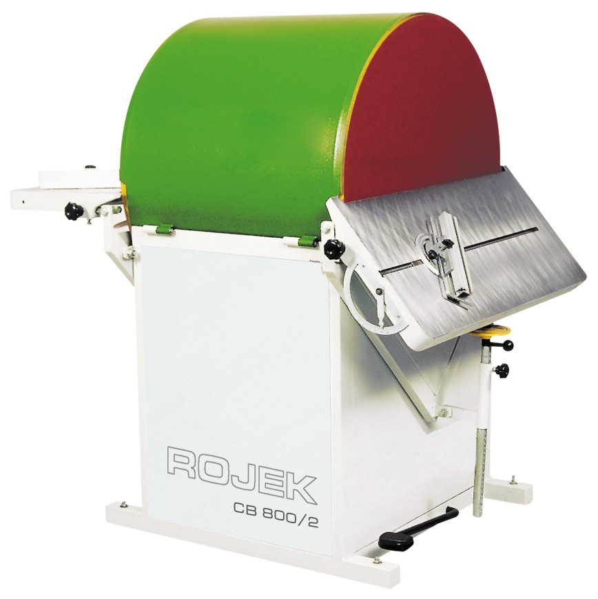

Дисковый шлифовальный станок CB600/2
Стол с угловой линейкой
Откидной стол
Наклон стола
Технические характеристики дискового шлифовального станка CB800/2
Количество шлифовальных столов, шт 2
Количество шлифовальных дисков, мм 2
Размеры стола, мм 900х400
Диаметр шлифовального диска, мм 800
Мощность двигателя шлифовального диска, кВт 1,5; 2,2; 3
Скорость вращения шлифовального диска, об/мин 915, 940, 700
Масса станка, кг 250
