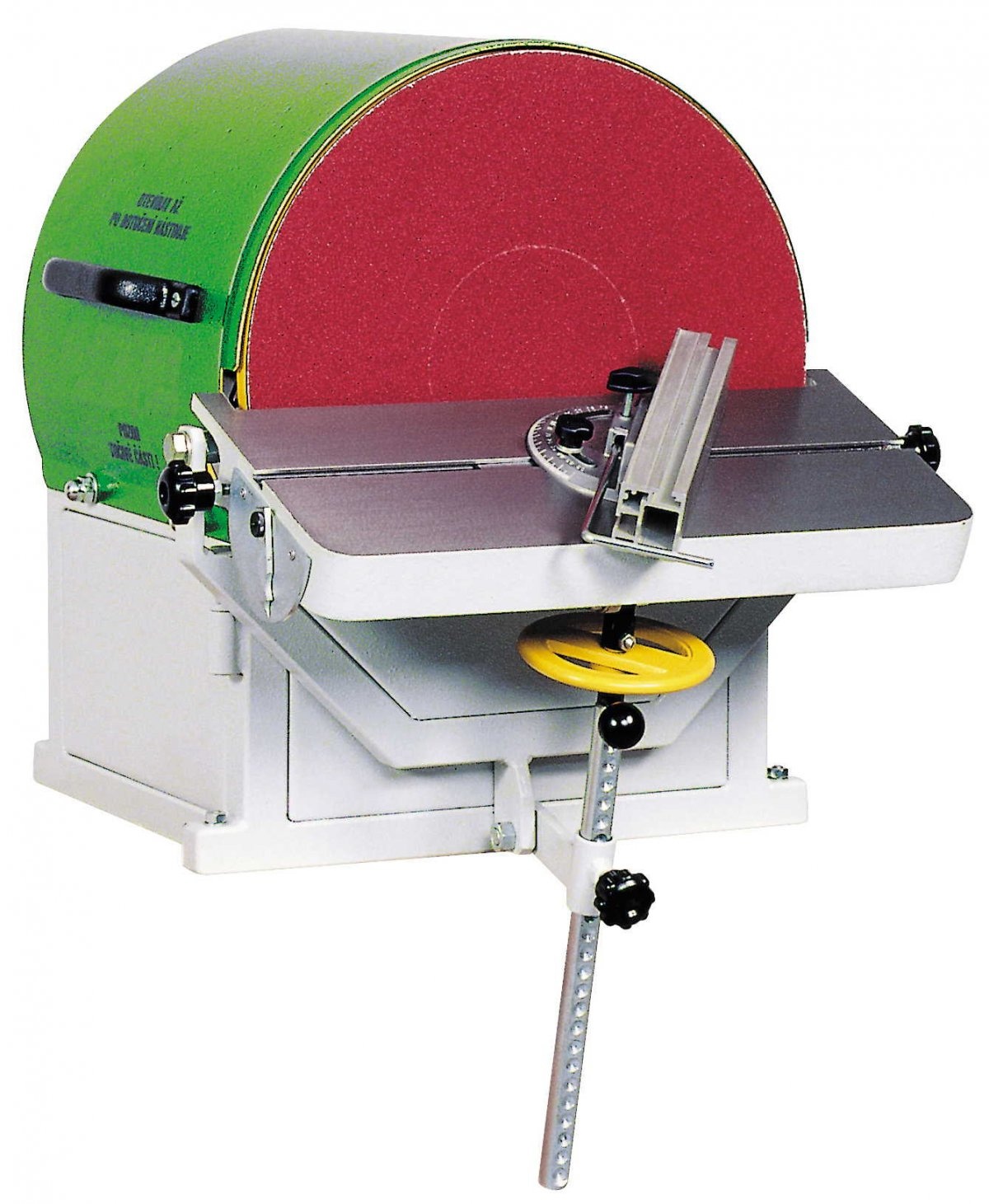

В советской России выпускался такой станок - ШлДБ. Так вот, чешский шлифовальный станок CB является аналогом того легендарного дискового станка с бобиной, с той лишь разницей, что чешский CB не имеет шлифовальной бобины. Шлифовать этот простой деревообрабатывающий станок может различные вещи: торцевое шлифование заготовок из массива, ручное шлифование элементов малой формы (сувенирная продукция, шкатулки, футляры и коробки под настольные игры, элементы мебели, элементы декора и т.д.), криволинейные детали стульев и столов, кроватей и кухонных уголков.
Преимущества шлифовального станка серии CB
- Дисковые шлифовальные станки CB – весьма доступные и простые шлифовальные аппараты для широкого спектра задач в деревообрабатывающих мастерских.
- Настольный вариант станков CB400/1 удобен для небольших столярных мастерских, а CB800/2, имеющий собственную станину подходит и для больших деревообрабатывающих производств.
- Не забывайте: шлифовальные станки CB бывают с одним или двумя рабочими столами. Поэтому одновременно на станке могут работать двое.
- Распространенный вопрос: а как менять шлифовальную ленту на станке CB? Лента очень просто приклеивается к вращающемуся диску при помощи обычного клея ПВА. Вся операция занимает секунды.
- Станок имеет возможность наклонять (опускать) рабочий стол. На самом рабочем столе имеется угловая линейка. Можно шлифовать сложные заготовки под различными углами.
В комплекте поставки
При покупке шлифовального станка CB Вы получаете сам станок, угловую линейку на рабочем столе, стол имеет возможность наклона, инструкцию по эксплуатации на русском языке и наклеенную на диск шлифовальную ленту. Достаточно подключить станок к сети и можно начинать шлифовать.

Стол с угловой линейкой |
Откидной стол |
Наклон стола |
