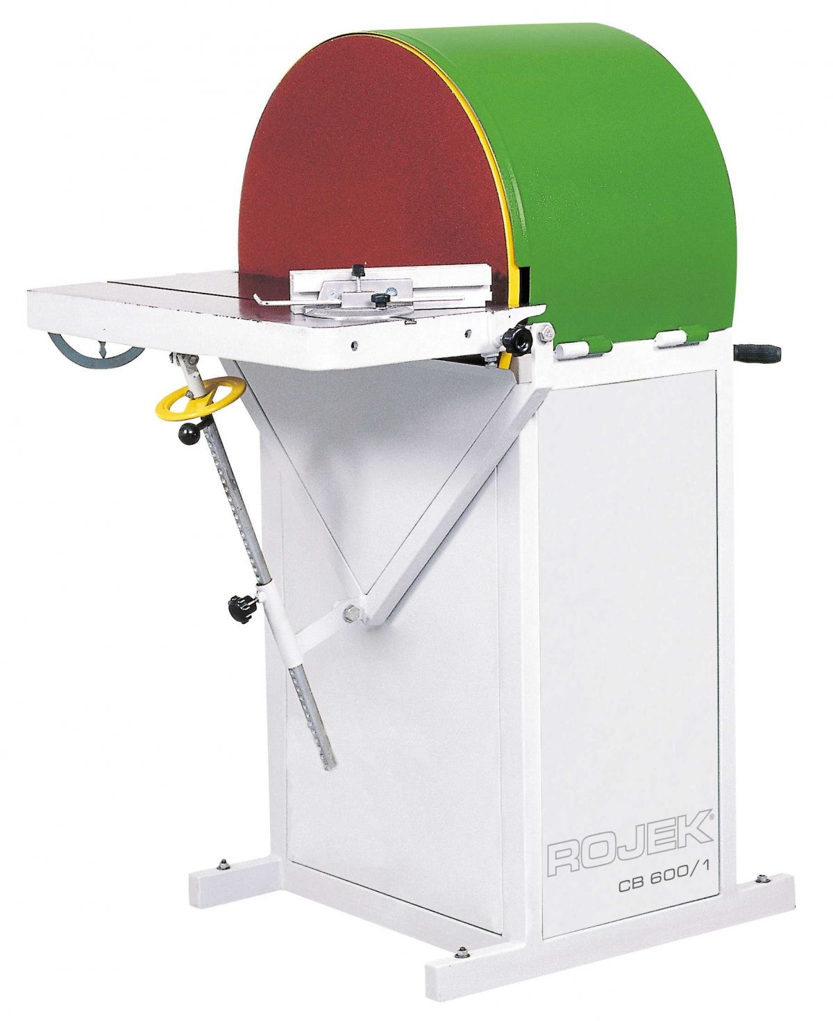

Дисковый шлифовальный станок CB600/1
Стол с угловой линейкой
Откидной стол
Наклон стола
