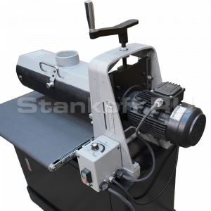

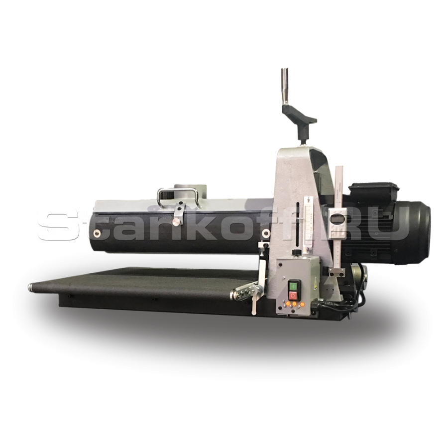

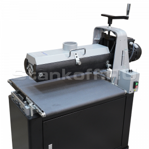

Шлифовальный станок WARRIOR W0604 предназначен для выполнения шлифовальных операций на различных типах материалов. Обработка поверхностей, достижения требуемой гладкости, удаления излишков материала.
Особенности
  • Чугунная конструкция станка обеспечивает максимальную стабильность работы и долговечность;

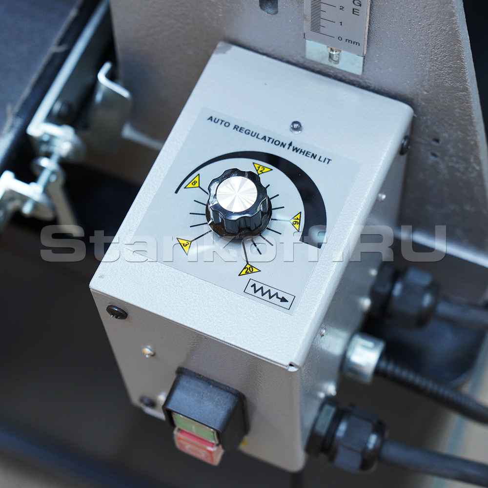

  • Cистема i-шлифования непрерывно контролирует нагрузку на двигатель барабана и автоматически регулирует скорость двигателя конвейера;
  • для поддержания максимальной скорости подачи без перегрузки;

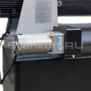

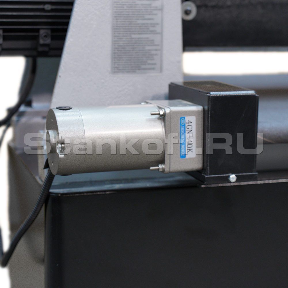

  • Система привода конвейера, установленная в задней части стола, протягивает заготовку через шлифовальный станок автоматически;
  • Конвейерный стол шире барабана, обеспечивая дополнительную опору при шлифовании заготовок большого размера;
  • Бесступенчатая регулировка скорости до 3 метров в минуту позволяет выбрать оптимальную скорость подачи;

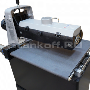

  • Зажимы для захвата абразивной ленты без использования инструмента обеспечивают быструю и легкую замену абразивной ленты;
  • Дополнительная цифровая индикация с высокой точностью обеспечивает дополнительную точность толщины шлифования;
  • Быстрый рычаг помогает предотвратить линию перекрытия или выступ при шлифовании заготовки шире барабана;
  • Дополнительные удлинительные крылья из листового металла обеспечивают дополнительную поддержку при шлифовании длинных заготовок.

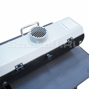

Диаметр патрубка аспирации опилок, мм 100

Мощность двигателя конвейера, кВт 0,12
Скорость движения конвейерной ленты, об/мин 0-10
