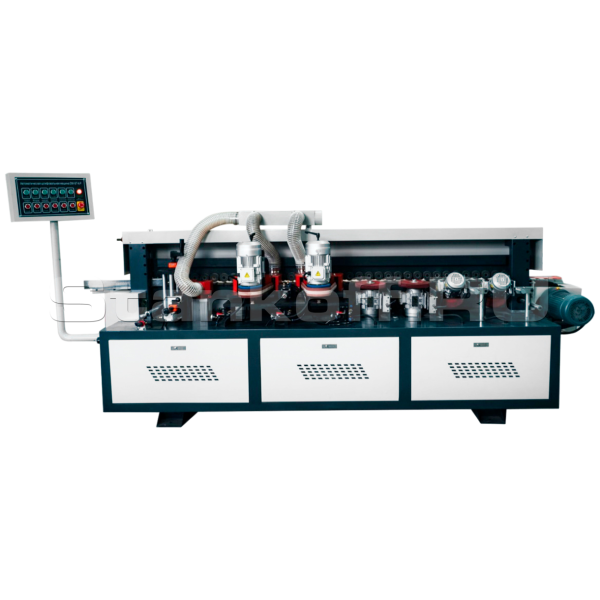

Кромкошлифовальный станок проходного типа с фрезерным узлом ДМ-СТ-6Ф
Кромкошлифовальный станок проходного типа с фрезерным узлом ДМ-СТ-6Ф подходит для использования на предприятиях любого масштаба, которые занимаются изготовлением фасадов из МДФ, столешниц, дверей и других столярных изделий. Изделия, которые прошли обработку на этом станке, не нуждаются в дополнительной ручной доработке. Оборудование предназначено для шлифования торца и плоскости изделий из ДСП, ДВП, массива и сложных деталей мебели в автоматическом режиме.
Особенности
  • В станке предусмотрены два узла для шлифования торцов с помощью горизонтальной бесконечной ленты, а также по два горизонтальных и вертикальных узла с инструментом тарельчатого типа и лепестковым абразивным материалом. Узлы предварительного шлифования с лентами бесконечного типа оснащены аспирационным коробом и приёмными гофрами, которые отводят пыль и стружку из зоны обработки. Каждый узел приводится в действие отдельным двигателем и может быть независимо настроен механически относительно обрабатываемой детали;
  • Узел можно активировать отдельно с пульта управления, который находится рядом с оператором. На пульте есть кнопка аварийной остановки станка;
  • Во время цикла шлифования деталь перемещается с помощью цепного транспортёра с обрезиненными подушками, который приводится в движение отдельным электродвигателем.
Схема обработки
Конструктивные особенности
Панель управления
Панель управления
Каждый узел имеет кнопки включения и выключения, а также расположен индикатор питания с кнопкой аварийного отключения.
Верхняя прижимная траверса
Осуществляет ручную настройку толщины детали с цифровым индикаторов в зоне подачи заготовок.
Фрезерный узел
Фрезерный узел
Выполняет предварительное фрезерование в зависимости от установленного инструмента. Положение можно настроить по вертикали и горизонтали. В рабочее положение приводится с помощью пневматики. Мощность двигателя составляет 3,7 кВт при 12 000 об/мин.
Универсальные шлифовальные торцевые узлы
Возможность изменения положения по горизонтали и вертикали. Возможно использование различных вариантов шлифовального инструмента. Двигатели 0,18 кВт 1400 об/мин.
Воздухоподготовка
Воздухоподготовка
Масленый лубрикатор и сепаратор влаги для предварительной подготовки воздуха.
Цепной привод транспортера
Привод конвейерной лены работает от двигателя 1,5 кВт.
Выдвижная опора
Выдвижная опора
Предназначена для удобства работы с крупногабаритными деталями.
Пневматические утюжки
Расположены на узлах с бесконечной лентой, что обеспечивает эффективное использование шлифовального материала. Мощность двигателей на этих узлах составляет 1,1 кВт при 1400 об/мин.
Универсальные шлифовальные профильные узлы
Осуществляют финишную обработку материала.
Мин. ширина детали, мм 60
Управление скоростью Инвертор
Толщина детали, мм 0-58
Напряжение 380В/50Гц
Мощность, кВт 8
Габаритные размеры
Длина станка, мм 3500
Ширина станка, мм 700
Высота станка без пульта, мм 1350
Высота станка с пультом, мм 1570
Габаритные размеры упаковки (ДxШxВ), мм 3460x910x1450
Вес станка, кг 1200
