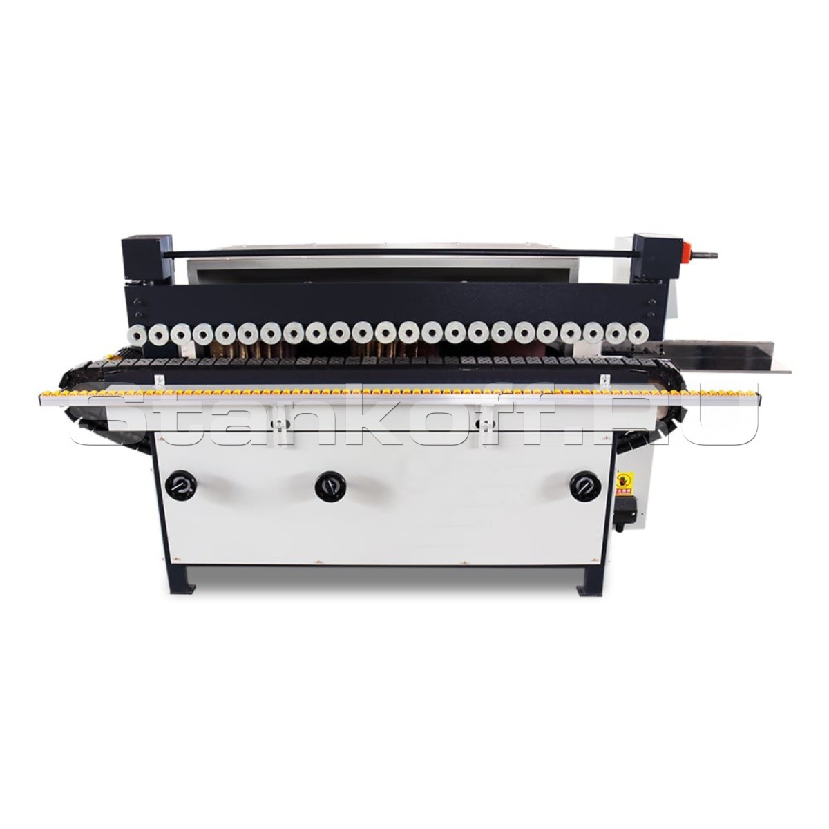

Кромкошлифовальный станок проходного типа ДМ-СТ-3Т
Предназначен для шлифования торцов изделий из ДСП, ДВП, МДФ и массива дерева в автоматическом режиме.
Станок применяется на средних и крупных мебельных, оконных, дверных производствах и на предприятиях, выпускающих рамочные фасады.
Отличительные особенности
  • Передвижение заготовки осуществляется в автоматическом режиме с помощью ленточного транспортера, деликатно перемещающего деталь в течении всего рабочего цикла;
  • Станок имеет барабанный узел для шлифовки и два лепестковых узла для шлифовки торца с использованием специального абразивного материала.
Конструктивные особенности:
Универсальные шлифовальные торцевые узлы
Первый шлифовальный узел — барабанный. Два последующих узла — лепестковые, они оснащены сизалевыми щётками и абразивными элементами.
Пульт управления
Пульт управления
Пульт управления станка с раздельной активацией валов и транспортерной лентой, оснащен регулятором оборотов и кнопкой экстренной остановки станка.
Верхняя прижимная траверса
Траверса позволяет вручную регулировать толщину обрабатываемой детали. В зоне подачи заготовок установлен цифровой индикатор.
Цепной привод транспортера
Надежный цепной привод конвейерной ленты работает от двигателя мощностью 1,5 кВт.
Выдвижная опора
Выдвижная опора
Облегчает работу с крупногабаритными деталями.
Мощность, кВт 3
Напряжение, Гц 380 В/50
Ширина детали, мм ≥60
Управление скоростью Инвертор
Толщина детали, мм 5-150
Скорость подачи, м/мин 5-20
Размер (Д х Ш ), мм 2500 х 950
Высота без пульта, мм 1300
Вес, кг 550
