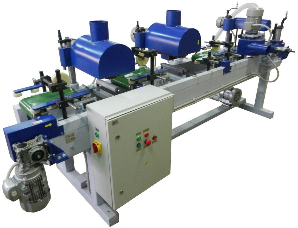

Профильно-шлифовальный станок СМАРТ-250/4
Предназначен для трехстороннего  шлифования погонажных изделий различного профиля перед покраской, а также для снятия ворса, который образуется после нанесения на изделия лакокрасочного материала.
Данный станок может работать на скорости до 110 метров в минуту, что даёт возможность встраивать его в одну линию с проходным окрасочным оборудованием. Это позволяет снизить количество операций после окраски, а также значительно сократить численность рабочего персонала на данной операции.
Преимущества станка СМАРТ-250/4
  • Станок лепесткового шлифования применяется  для подготовки плоских, профильных  и рельефных погонажных изделий к окрашиванию, а так же промежуточного шлифования после крашения и грунтования перед отделкой.
  • Станок является универсальным при шлифовании профильных изделий из любых материалов: натуральный массив, шпон, МДФ, ДВП, ДСП, пластик.  При установки специального инструмента, используется для искусственного старения древесины.
  • Станок может работать на скорости до 110 м/мин, что даёт возможность встраивать его в одну линию с автоматическим  проходным окрасочным оборудованием.
  • Применение шлифовальных станков Смарт-250/4 в технологической линии позволяет уменьшить количество ручных операций перед и после процесса окрашивания, получить независимость от человеческого фактора.
  • Таким образом предприятие имеет возможность увеличить свою производительность и получить дополнительный положительный экономический  эффект за счет экономии расходов на оплату труда, а так же снизить себестоимость изделий или получить дополнительную прибыль за счет сокращения времени подготовительных операций перед и после нанесения лакокрасочного материала.
Отличительные особенности

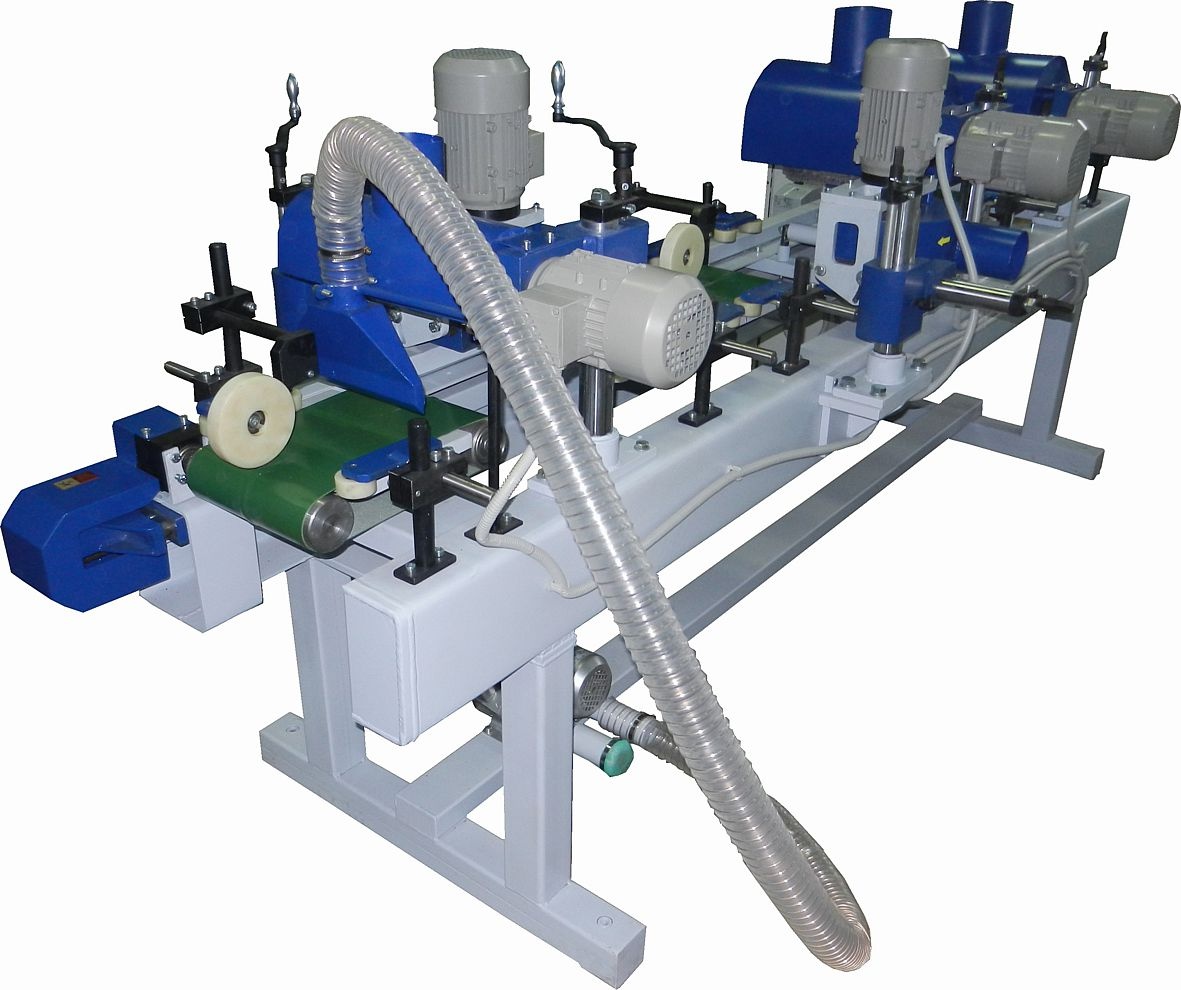

Цельносварная станина
  • Массивная цельносварная станина, исключающая вибрацию станка в процессе эксплуатации. На станине крепятся регулируемые по высоте и углу наклона шлифовальные суппорты с электродвигателями.
Единый привод подачи заготовки
  • Осуществляется четырьмя ленточными транспортерами, которые приводятся в движение одним приводом. Частотная регулировка скорости подачи шлифуемых заготовок производится с интегрированного в электрический шкаф пульта управления.
  • Слева и справа транспортный канал формируют переставляемые роликовые ограничители.
Трехстороннее шлифование
  • Сверху заготовки шлифование производится двумя шлифовальными барабанами шириной 300 мм.
  • Вторая пара шлифовальных барабанов  шириной 100 мм имеет возможность наклоняться и производить шлифовку боковых кромок изделия.
Оперативная регулировка высоты и угла наклона шлифовальных барабанов
  • Положение шлифовальных барабанов очень легко регулируется ходовыми винтами на шлифовальных суппортах.
  • Угол наклона боковых шлифовальных агрегатов до  30 градусов.
Плавная регулировка скорости подачи
  • Шлифование изделий может производиться со скоростью от 20 до 110 м/минуту.
  • В станке реализована плавная регулировка скорости подачи.
Плавная регулировка оборотов шлифовальных кругов
  • Число оборотов шлифовальных шпинделей плавно регулируется инвертором.
Обеспыливающий суппорт (в зависимости от конфигурации)
  • Для дополнительной очистки заготовок от шлифовальной пыли может быть установлен суппорт с очищающим барабаном (из полимерного ворса или конского волоса), который поднимает остатки шлифовальный пыли для удаления через систему аспирации.
Система дополнительного обдува (опция)
  • Для еще лучшей очистки заготовки от шлифовальной пыли может быть установлен дополнительный обдув заготовки на выходе из станка.
  • Подача воздуха в систему обдува обеспечивает специальный компрессор, входящий в состав станка.
Антистатические линейки на шлифовальных кожухах (опция)
  • Для снятия электростатического напряжения на заготовках и предотвращения налипания шлифовальной пыли на кожухах шлифовальных барабанов устанавливается антистатическая линейка.
Универсальный лепестковый шлифовальный инструмент
  • В станок могут устанавливаться модульные лепестковые шлифовальные круги любой зернистости, для грубого или более мягкого шлифования, в зависимости от поставленных задач и обрабатываемого материала.
  • Замена шлифовального барабана происходит очень оперативно.
Использование станка для искусственного старения древесины
  • При установки в станок специального инструмента (металлических щеток) его можно использовать для искусственного старения древесины.

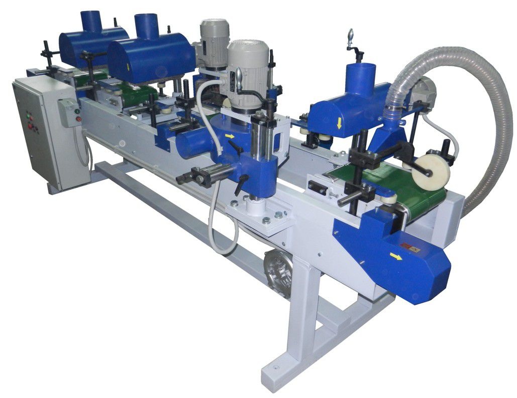

Возможные конфигурации станков СМАРТ-250
  • Смарт-250/2 (два верхних или два боковых шлифовальных барабана)
  • Смарт-250/3 (Один верхний и два боковых шлифовальных барабана)
  • Смарт-250/4 (Два верхних и два боковых шлифовальных барабана или один верхний, два боковых шлифовальных барабана и один барабан обеспыливания)
  • Смарт-250/5 (Три верхних шлифовальных барабана и два боковых, или два верхних, два боковых шлифовальных барабана и один барабан обеспыливания)
  • Смарт-250/6 (Два верхних и четыре боковых шлифовальных барабана)
  • Смарт-250/7 (Два верхних, четыре боковых шлифовальных агрегата и один барабан обеспыливания)
  • Смарт-250/8 (Три верхних, четыре боковых шлифовальных агрегата и один барабан обеспыливания)
Примеры лепесткового инструмента
