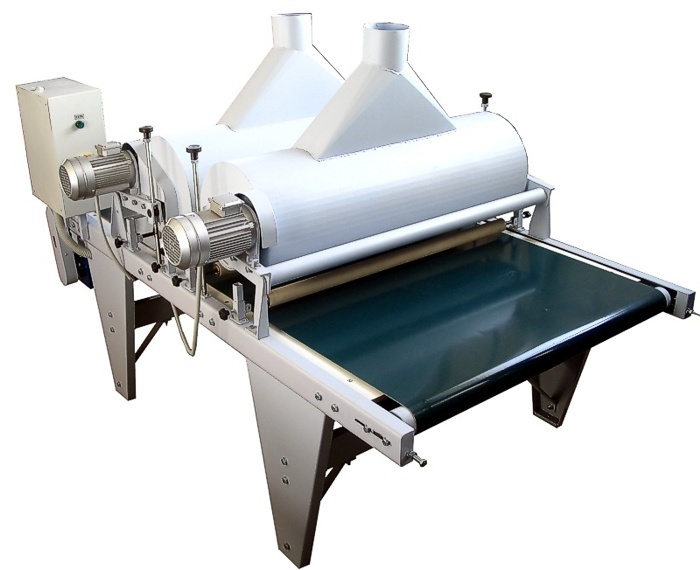

Щеточный шлифовальный станок Смарт С-1000
Рекомендуем предложения
Станок шлифовальный щеточный предназначен для шлифования или полирования пласти плоских и профилированных изделий из дерева всех пород (щитовые детали, филенки, обгоны, двери, фасады, погонаж).
В зависимости от установленного типа щеток может быть использован как станок финишного шлифования или на этапе подготовки изделия к нанесению ЛКМ.
Станок так же может использоваться для старения древесины и шлифования других материалов (металл, пластик, при установки специального щеточно-шлифовального инструмента).
Станок оснащен статическими линейками из углеволокна, установленными за шлифовальными барабанами, предотвращающими образование статического заряда на изделиях в процессе контакта со шлифовальными барабанами.
Комплектуется одним, двумя или тремя узлами шлифования.
Характерные особенности
- Станок оборудован двумя шпиндельными узлами, вращающимися в разные стороны
- Износоустойчивая лента Nitta (Голландия)
- Плавная регулировка скорости вращения шпинделей, скорости подачи ленточного конвейера
- Удобная и оперативная настройка на любой размер без дополнительных приспособлений
- Увеличение производительности и минимизация пыли по сравнению с ручной шлифовкой
| Ширина обрабатываемого материала
1000 мм |
| Высота обрабатываемого материала
6…125 мм |
| Скорость подачи конвейера
4…20 м/мин |
| Рабочая высота ленточного конвейера
800 мм |
| Мощность привода конвейера подачи
0,37 кВт |
| Частота вращения шлифовального шпинделя
250 ... 1000 об/мин |
| Мощность шлифовального шпинделя
2 х 1,1 кВт |
| Конфигурация и посадочный размер шпинделя
50 мм |
| Диаметры патрубков аспирации
160 мм |
