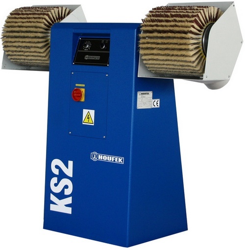

Щеточно-шлифовальный станок KS. Станок щеточный с одним или двумя горизонтальными рабочими шпинделями предназначен для ручного шлифования профильных заготовок неправильной формы. Этот шлифовальный станок относится к разряду универсальных. Как правило, на нем используется насадной абразивный инструмент: щетки абразивные, надувные барабаны со шлифовальной лентой, профилированные абразивные диски, профильные барабаны с возможностью наклейки абразивных вставок, металлические щетки. Щеточная шлифовка используется в производстве стульев и столов, применяется для изготовления элементов мебели и декора, в производстве кроватей, а также для искусственно состаренной древесины. В большинстве случаев шлифуется массив различных пород древесины или фанера, но встречается шлифование пластиков и мягких металлов.

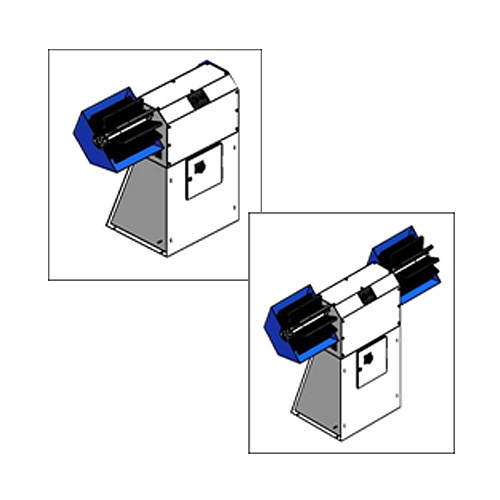

Модели станка:
KS – 1 (односторонний щеточный станок)
KS – 2 (двухсторонний щеточный станок)

  • Двухсторонняя компоновка щеточного станка KS-2 позволяет работать двум операторам одновременно. Причем абразивный инструмент может стоять различный (например, щетка и профильный диск), это позволит пройтись по всем возможным профилям шлифуемой заготовки.

  • Станок шлифовальный KS поставляется с одним или двумя горизонтальными шпинделями
  • Двигатель чешского станка KS имеет две дискретные скорости вращения
  • Панель управления шлифовалки KS расположена на станине, электромеханика проста и не требует специальных знаний
  • Щеточные узлы станка имеют отдельные защитные кожухи с аспирационными выходами
  • Инструкция по эксплуатации (технический паспорт на станок) на русском языке
