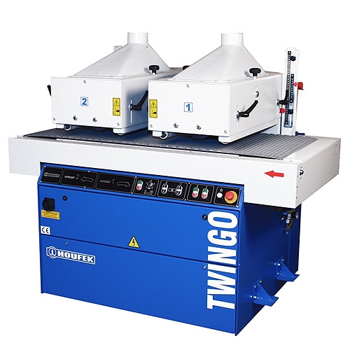

Щеточно-шлифовальный станок TWINGO (лепестковый, дисковый) предназначен для шлифования плоских и профильных поверхностей. Применяется для финишного шлифования, полирования, искусственного старения, вощения различных деревянных заготовок; для полирования изделий из металла; промежуточного и финишного шлифования плитных панелей МДФ.
Преимущества:
  • Щеточный станок TWINGO – шлифовальная машина среднего класса. Именно этот класс щеточных станков доминирует сейчас в количественном исчислении.
  • Главное преимущество Twingo300 – низкая цена. Сейчас нет европейского щеточного станка за такие же деньги.
  • Неподвижный по высоте рабочий стол этого деревообрабатывающего станка подразумевает возможность установки машины в технологический поток по шлифованию или отделке. Шлифовальные станки TWINGO имеют неподвижный по высоте конвейер подачи и идеально подходит для линий.
  • Консольный тип крепления подразумевает возможность шлифования рамочных деталей неограниченных размеров (например, можно искусственно состарить раму и створки евроокна любой ширины и высоты).
  • Отдельный привод на каждый рабочий шлифовальный узел. Есть возможность независимого отключения одного из узлов.
  • Настройка на рабочую высоту осуществляется шлифовальными агрегатами. Каждый из блоков шлифовальных узлов перемещается по точным направляющим. Регулировка высоты имеет электропривод - никаких ручных маховиков!
  • Четыре варианта стандартных агрегатов: «B», «BB», «BBB», «BBBB» (поперечные шлифовальные узлы для установки насадных дисковых щеток) станка TWINGO – наиболее востребованные комбинации при брашировании.
  • На шлифовалку Twingo ставятся и вертикальные узлы. Вертикальные щетки шлифуют прямую и профильную кромку погонажных заготовок по образу и подобию четырехстороннего станка. Узлы имеют свои регулировки.
  • Все возможные защиты и предохранители. Многие конкурирующие производители (в основном этим грешат итальянские фирмы) экономят на защитах и умалчивают этот факт. А для чешской фирмы ХОУФЕК нет разницы, для какой страны предназначен станок: тепловые реле, защита от перегрузок, все концевые выключатели, предохранители и надежные тормоза - все стоит в станке по умолчанию.

Технические характеристики щеточно-шлифовального станка TWINGO 600/3,4
Макс. ширина обработки, мм 600
Количество щеточных узлов, шт 3, 4
Мощность электродвигателей, кВт 4 (5,5)*
Диаметр применяемых щеток, мм 120...300
Посадочный диаметр валов, мм 40
Скорость подачи, м/мин 4,5 и 9,0 (3…12)*
Мощность двигателя подачи, кВт 0,3 / 0,47
Минимальная длина заготовки, мм 400 (250)
Скорость вращения вала, об/мин 1100 (300…1500)*
Максимальная высота обработки, мм 300
Мин. скорость воздушного потока, м/с 25
Мин. производительность аспирации, куб/час 4000
Диаметр патрубка аспирации, мм 150
Габаритные размеры станка: длина, мм 1790/2150
ширина, мм 920 / 1280
высота, мм 1500
Масса станка, кг 490/570
