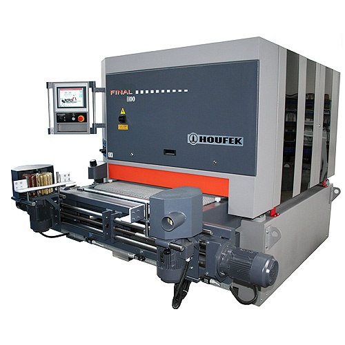

Щеточно-шлифовальный станок FINAL (лепестковый, дисковый, чашечный) предназначен для шлифования плоских и профильных поверхностей. Шлифовальные станки применяются для финишного шлифования, полирования, искусственного старения, вощения различных деревянных заготовок; для полирования изделий из металла; промежуточного и финишного шлифования плитных панелей МДФ.
Преимущества:
  • Щеточно-шлифовальный станок FINAL – тяжелый шлифовальный станок промышленного класса. Все узлы сделаны с большим запасом прочности, сварены из толстостенного металла.
  • Промышленный тип деревообрабатывающего станка подразумевает возможность установки машины в технологический поток по шлифованию или отделке. FINAL имеет неподвижный по высоте конвейер подачи и идеально подходит для линий.
  • Отдельный привод на каждый рабочий шлифовальный узел. Есть возможность независимого отключения одного из узлов.
  • Настройка на рабочую высоту осуществляется шлифовальными агрегатами. Блок со шлифовальными узлами перемещается по четырем прецизионным направляющим, что обеспечивает точность 0,1 мм.
  • Несмотря на два типа стандартных агрегатов «B» (поперечные шлифовальные узлы для установки насадных дисковых щеток) FINAL может иметь чашечные шлифовальные агрегаты или ленточные шлифовальные узлы, в том числе с секционными электронными утюжками.
  • Модульная конструкция брашировального станка FINAL позволяет выбирать типы и последовательность шлифовальных узлов в произвольном порядке.
  • Все возможные защиты и предохранители. Многие конкурирующие производители (в основном этим грешат итальянские фирмы) экономят на защитах и умалчивают этот факт. А для чешской фирмы ХОУФЕК нет разницы, для какой страны предназначен станок: тепловые реле, защита от перегрузок, все концевые выключатели, предохранители и надежные тормоза - все стоит в станке по умолчанию.

  • CNC touch screen panel (ЧПУ станка с сенсорным экраном). Все управление шлифовальным станком сведено на один экран, отображаются и задаются все размеры, скорости, нагрузки, видны неисправности, все русифицировано, удобно графически.
  • Две дискретные скорости подачи заготовок обрезиненным ленточным транспортером облегчают выбор режимов шлифования
  • Автоматический запуск звезда-треугольник на каждый узел
  • Цифровой счётчик положения рабочих шлифовальных групп с точностью 0,1 мм
  • Инструкция по эксплуатации (технический паспорт на станок) на русском языке

  • Усиление мощности двигателя возможно до 7,5 кВт. Россияне любят большие мощности и в силу относительно недорогой электроэнергии стараются покупать деревообрабатывающие станки помощнее.
  • Каждый шлифовальный агрегат станка FINAL может иметь электродвигатель с инвертором (частотным преобразователем). Это дает возможность более гибко подходить к выбору режима шлифования. Особенно необходимо плавно подбирать скорости шлифования поверхностей после грунтовки, покраски, лакировки, твердых экзотических пород древесины, пластиков, композитных плит, металла. Важный момент: у лепестковых шлифовальных станков FINAL ставится именно инвертор (преобразовать частоты), а не вариатор (механическое устройство), что является несомненным преимуществом чешских станков ХОУФЕК.
  • Бесступенчатое изменение скорости подачи заготовок идет взамен двум дискретным скоростям подачи. Весьма нужная опция, направленная как раз на точный подбор относительных скоростей шлифования.
  • ЧПУ станка – touch screen панель с графическим интерфейсом. Чешская фирма HOUFEK не предлагает дешевых программаторов (как большинство итальянских производителей калибровально-шлифовальных станков), у нас полноценное компьютерное управление, многоязыковое меню (в том числе и на русском языке), всесторонняя диагностика неисправностей и т.д.
  • У щеточно-шлифовальных станков FINAL есть возможность независимой регулировки одного или нескольких шлифовальных узлов относительно друг друга. Выполняется операция с пульта управления без остановки станка. Только так достигается максимальное удобство подбора режимов тонкого шлифования
  • Вертикальные щеточные узлы могут быть установлены перед ленточным конвейером подачи. Узлы регулируются на нужную ширину заготовки (вручную или автоматически), имеют каждый свой привод и направляющие. Выступают в роли кромкошлифовальных агрегатов.
  • Автоматическое центрирование подающего конвейера – сервисная функция. Оператору не нужно обращать внимание ушла лента конвейера влево или вправо: все отслеживает сенсор. Конвейер сам центрируется и вероятность повреждения его сводится к нулевой.
  • Двухстороннее удлинение рабочего стола у щеточно-шлифовального станка FINAL выполнено стационарным. Калибровалки как правило имеют впереди стол или рольганг, а удлинения позволяют увеличить базу станка. Подчас это просто необходимо.
  • Вакуумный стол и мощная помпа к нему необходимы при шлифовании заготовок небольшой площади или при финишном/промежуточном шлифовании по грунту и лаку.
  • Различные варианты упаковок станков HOUFEK бывают полезны при отправке железнодорожным или автомобильным транспортом. Можно заказать либо обрешетку станка, либо упаковку в глухой деревянный ящик. А стандартно все наши станки упакованы в термоусадочную пленку.

Максимальная ширина обработки, мм 1100 / 1300
Доступные варианты узлов B BB BBB-NC BBBB-NC
Мощность главных электродвигателей, кВт 4 2 х 4 3 х 4 4 х 4
Диаметр щеточного вала (максимальный), мм 120 (300)
Посадочный диаметр валов, мм 40
Скорость подачи, м/мин 4,5 и 9,0 (3…12)*
Минимальная длина заготовки, мм 400 (250)*
Скорость вращения щеточного вала, об/мин 1100
Максимальная высота обработки, мм 3…160
Мощность двигателя подачи, кВт 0,3 / 0,47
Диаметр патрубка аспирации, мм 150
Минимальная производительность аспирации, куб.м./час 6000
Минимальная скорость воздушного потока, м/с 25
Габаритные размеры: ширина станка, мм 1650 / 1850
Габаритные размеры: длина станка, мм 1500 1800 2100 2400
Масса станка, кг 980 1700 2550 3200
