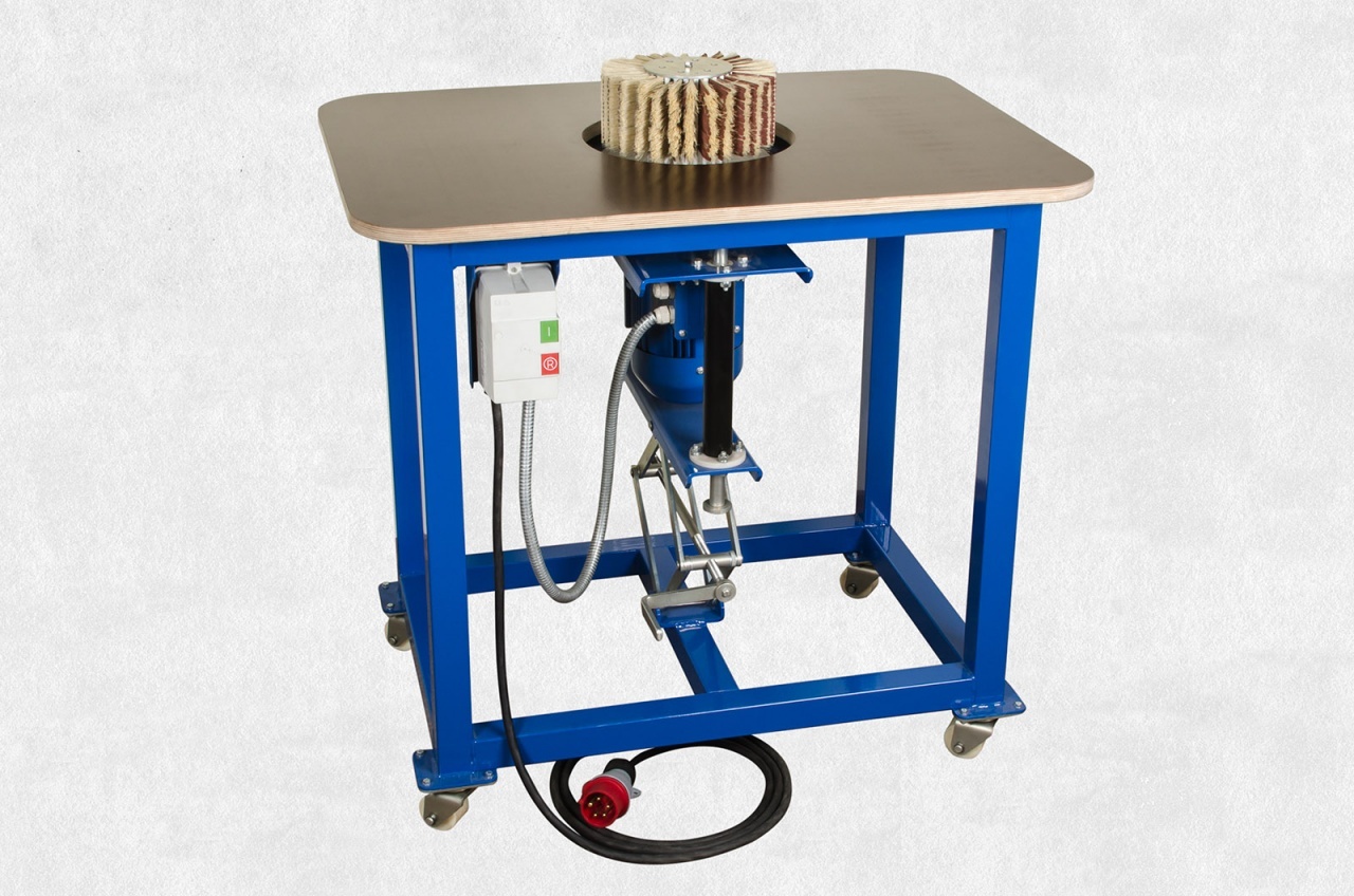

Щеточно-шлифовальный станок DE 1/150 предназначен для обработки сложных профилированных и простых плоских поверхностей с помощью шлифовальных щёток, кругов из нетканого волокна, а также шлифовальной лентой.
Обработка элементов различного назначения из массива древесины, МДФ, изделий облицованных шпоном, а так же грунтованных, шпаклеванных и других деталей.

Отличительные особенности
  • Прочная рамная конструкция минимизирует вибрацию при работе;

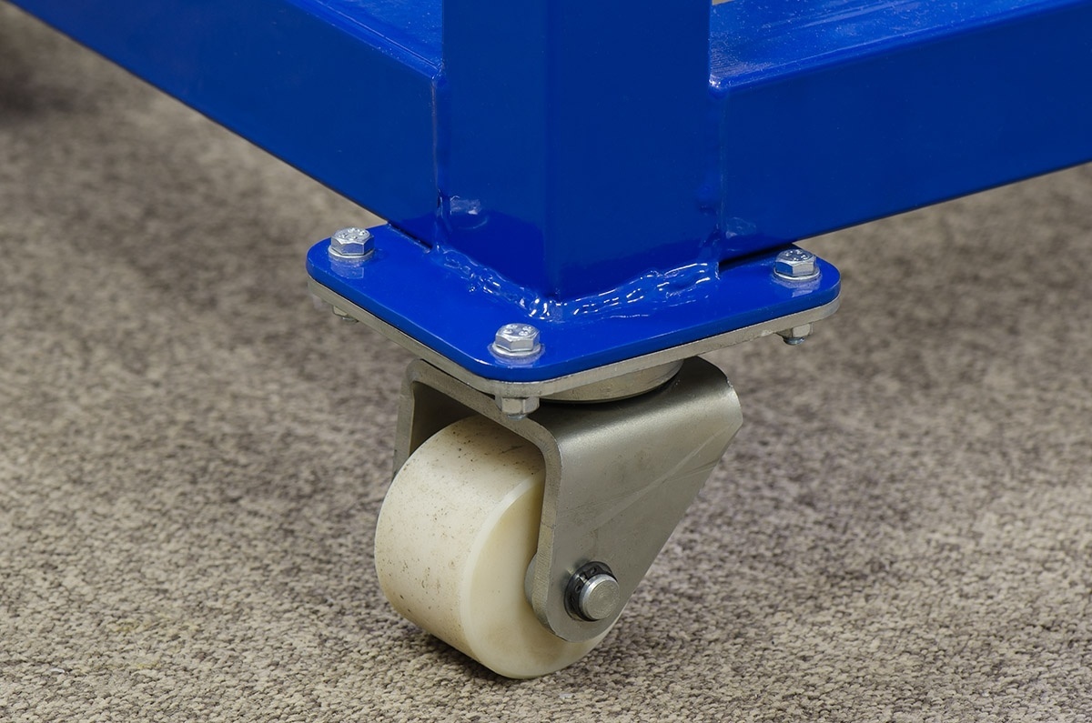

  • Мобильность станка за счёт опорных роликов;
  • Лёгкая установка шлифовальных щёток и кругов из нетканого волокна;

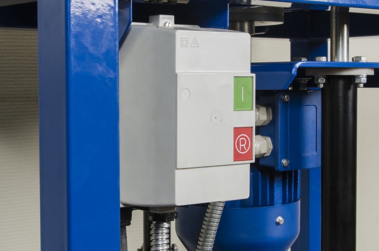

  • Защита электрической схемы от скачков напряжения и пыли;
  • Защита от пыли;
  • Сделано в России!

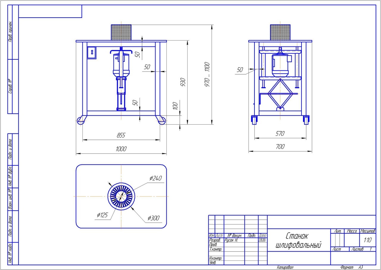

Технические характеристики щеточно-шлифовального станка DE 1/150
Опорный стол (ДхШ), мм: 1000х700
Высота шпинделя, мм 150

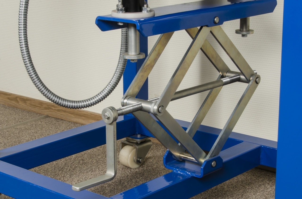

Вертикальный ход шпинделя, мм 120
Подключение вытяжки, диам.мм: 100
Частота вращения шпинделя, об/мин 925
Мощность двигателя, кВт 1,1
Габариты станка (ДхШхВ), мм: 1000х700х930
Масса станка, кг: 95
