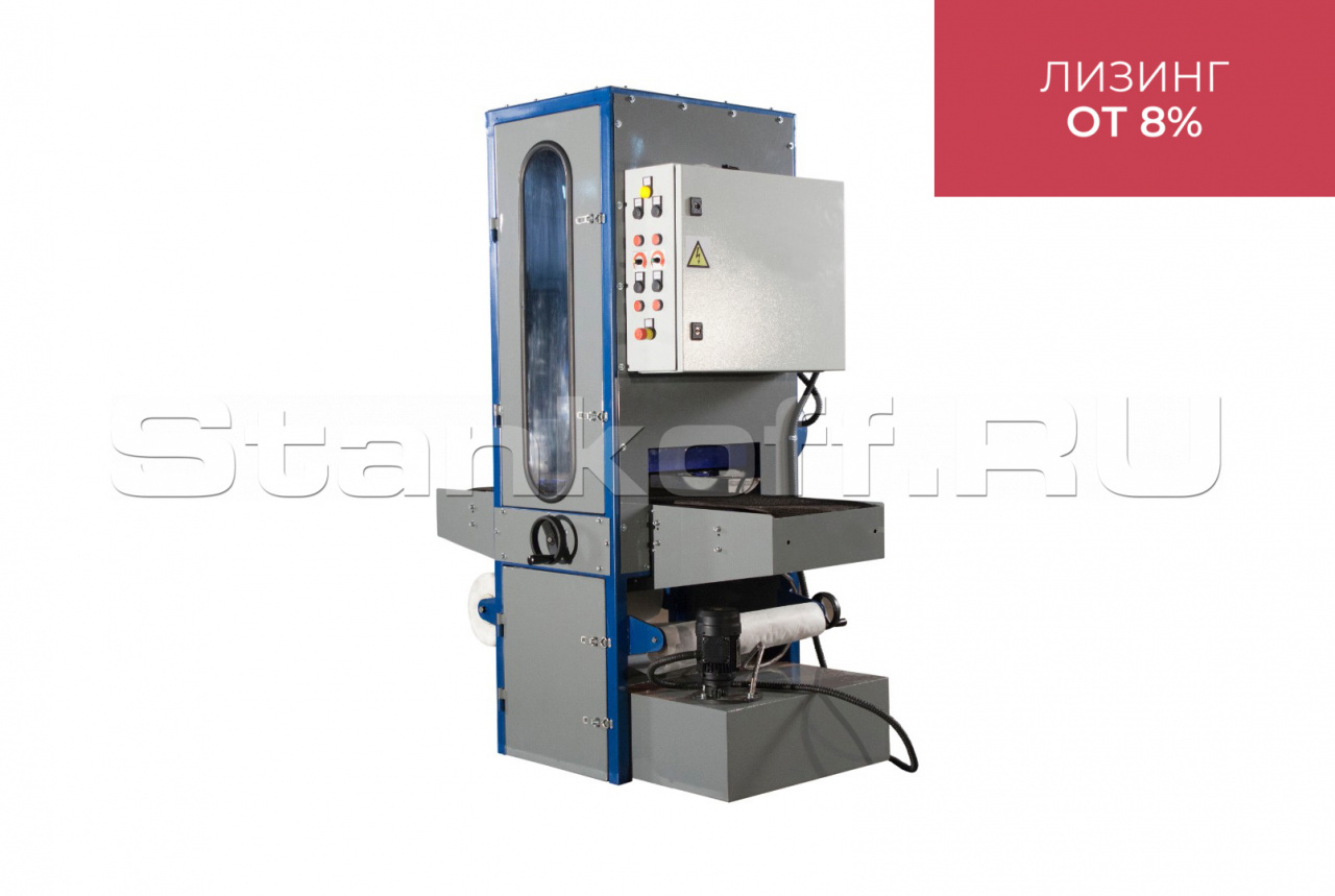

Ленточно-шлифовальный станок ПШС-300
Ленточно-шлифовальный станок ПШС-300 предназначен для выполнения операций по отделке и полированию плоских поверхностей, таких как: плоский и листовой металл, прутки и трубы с квадратным или прямоугольным сечением. В дополнение к шлифованию, полированию и чистовым операциям, как правило, можно с помощью единственной замены абразивной ленты выполнять операции шлифования и удаления заусенцев на деталях.
Станок может работать как на «сухую», так и с использованием СОЖ, которая охлаждает детали в процессе производства, предотвращая их деформацию и обеспечивая более длительный срок службы абразивной ленты, а также получение высококачественной отделки. Работа с системой СОЖ особенно хорошо подходит для остекления цветных материалов, таких как: нержавеющая сталь, алюминий, медь, бронза, латунь и титан, которые обладают высокой теплопроводностью, особенно когда речь идет о тонкостенных трубах. Опорные ролики могут быть добавлены к станку как на входе, так и на выходе.
