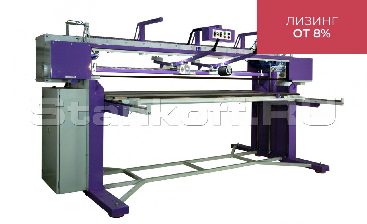

Ленточно-шлифовальный станок ПШС-150

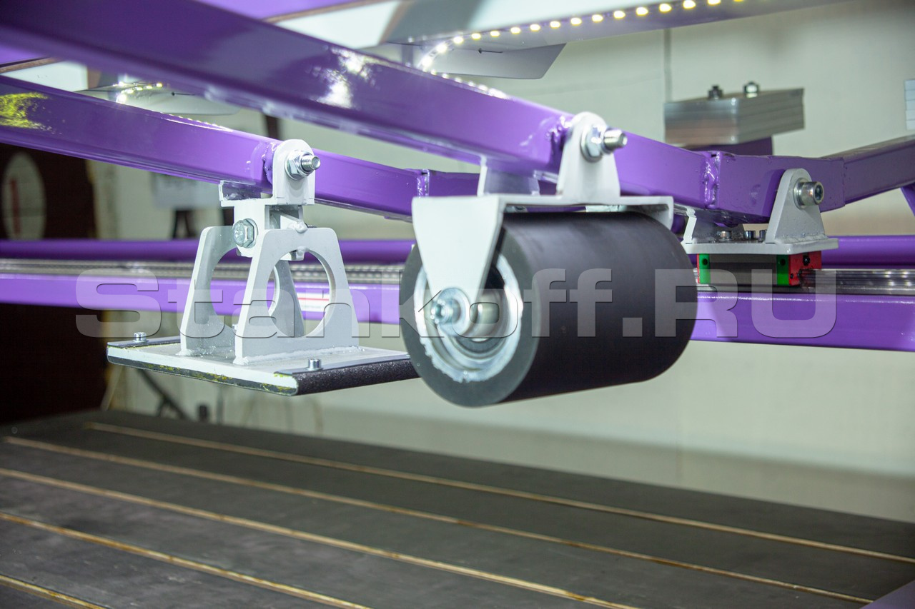

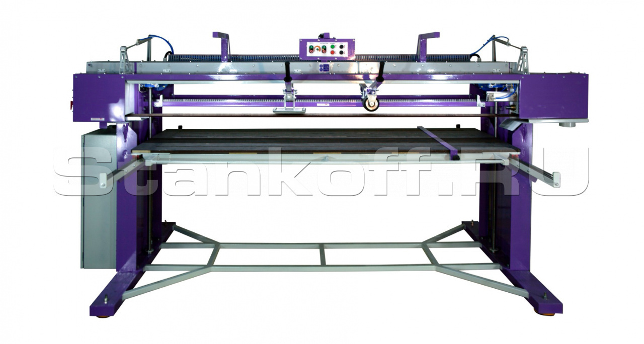

Ленточно-шлифовальный станок ПШС-150 — предназначен для шлифования металлических поверхностей, зачистки сварных швов, финишной обработки и других подобных работ. В качестве инструмента используется бесконечная абразивная лента, установленная между приводным и натяжным роликами на верхней консоли. Размер ленты 8000х150мм.

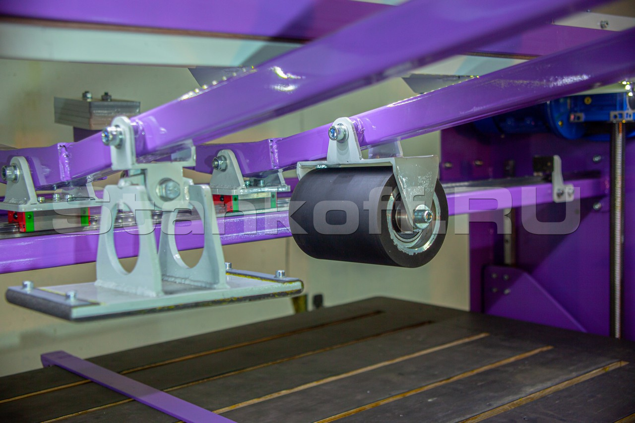

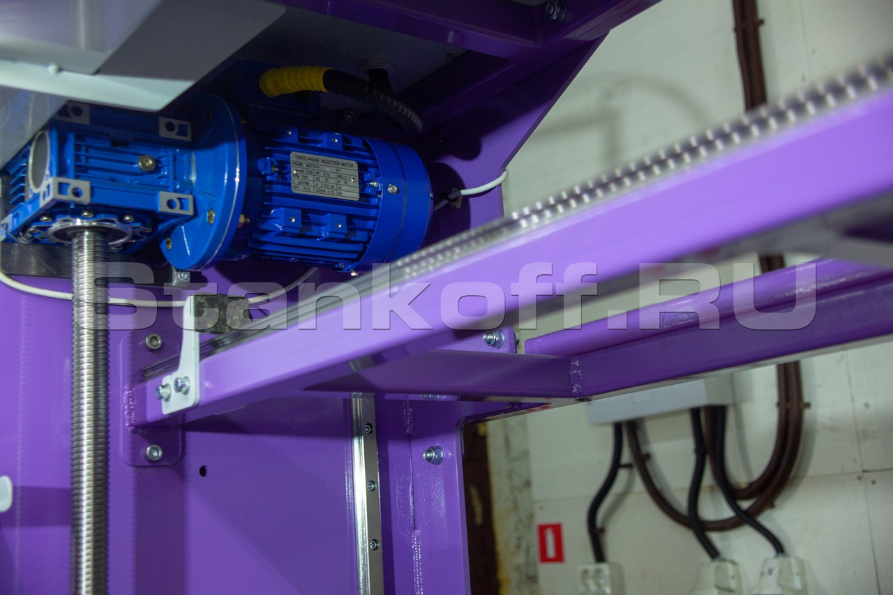

Рабочий стол размером 2400*800мм, с электромеханической регулировкой по высоте, позволяет обрабатывать большие конструкции. Оператор в ходе рабочего процесса рычажным утюжком/роликом прижимает движущуюся абразивную ленту к обрабатываемой детали, а также при необходимости перемещает утюжок/ролик и/или рабочий стол в горизонтальной плоскости.

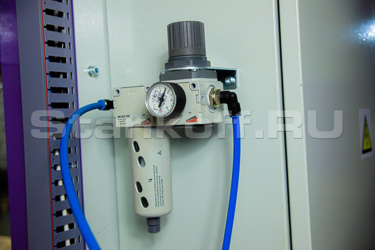

| Натяжение ленты | Пневмоцилиндр |
