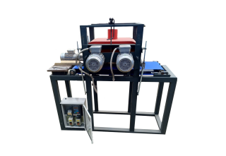

Станок шлифовальный односторонний с двумя шлифголовками лепесткого типа, с автоматической подачей заготовки предназначен для финишного шлифования и полирования, обработки изделий под покраску. Обрабатываемые материалы – плоский деревянный погонаж, фанера, металлические профильные трубы. Применяется при полировании, подготовке изделий под покраску, при обдирке старой краски, при очистке металла от масла и ржавчины.
Идеально подходит для высококачественного шлифования любых плоских, криволинейных и объемных изделий.
Шлифование осуществляется лепестковыми дисками (щетками).
Область применения – на предприятиях и в цехах по производству столярно-строительных изделий, погонажных изделий, филенчатых дверей из массива древесины и облицованных шпоном, производству деталей мебели, фанеры и других деревообрабатывающих производств, а также в цехах порошковой окраски при очистке металла.
| Размеры рабочего стола, мм | 980х300 |
| Длина | не ограничена |
| Ширина обработки, мм | 250 |
| Максимальная толщина заготовки, мм | 200 |
| Диаметр шлифовальных барабанов, мм | 250 |
| Подача | автоматическая |
| Мощность эл/двигателей шлиф. барабана, кВт | 1,1 |
| Габаритные размеры, мм | 1300х600х900 |
| Масса, кг | Не более 120 |
| Род тока питающей сети | переменный |
| Частота тока, Гц | 50 |
| Напряжение сети, В | 380 |
| Электродвигатели шлифовальных головок: Мощность, кВт: 2 шт. | 1,1 квт. |
| Мотор-редуктор, 1шт., мощностью | 0,55 квт. |
| Установленная мощность, кВт | 2,75 |
| Скорость подачи заготовки | До 8м./мин. |
