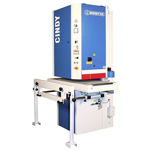

Калибровочно-шлифовальный станок CINDY

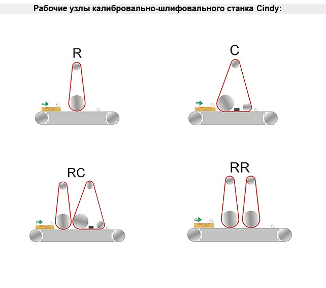

- 2 типа рабочих агрегатов: калибровальный (R) и шлифовальный (С). Контактный калибровальный вал тип R достаточного диаметра для большого съема материала за один проход. Комбинированный шлифовальный узел С – контактный обрезиненный вал с утюжком – комбинация для удаления волн от шлифовальной ленты. У некоторых производителей калибровалок такие типы шлифовальных узлов могут называться RK, RT, T, K, KRT, KRR, и т.д.

| Доступные варианты узлов | R | C | RR | RC |
