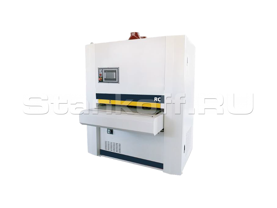

Калибровочно-шлифовальный станок RC 1000
Предназначен для двух операций: он может калибровать заготовки, то есть придавать им нужную толщину, и шлифовать их, чтобы достичь требуемой шероховатости поверхности. Станок идеально подходит для обработки массива древесины разных пород — как мягких, таких как сосна и ель, так и твёрдых, например, дуба, бука, берёзы. Также его можно использовать для шлифовки плитных материалов с разными свойствами, включая МДФ, ДВП, ХДФ, ОСП, ДСтП и ЦСП. Кроме того, оборудование можно использовать для обработки облицовочных материалов, включая шпонированные, а также для шлифовки пластиков и оргстекла.
