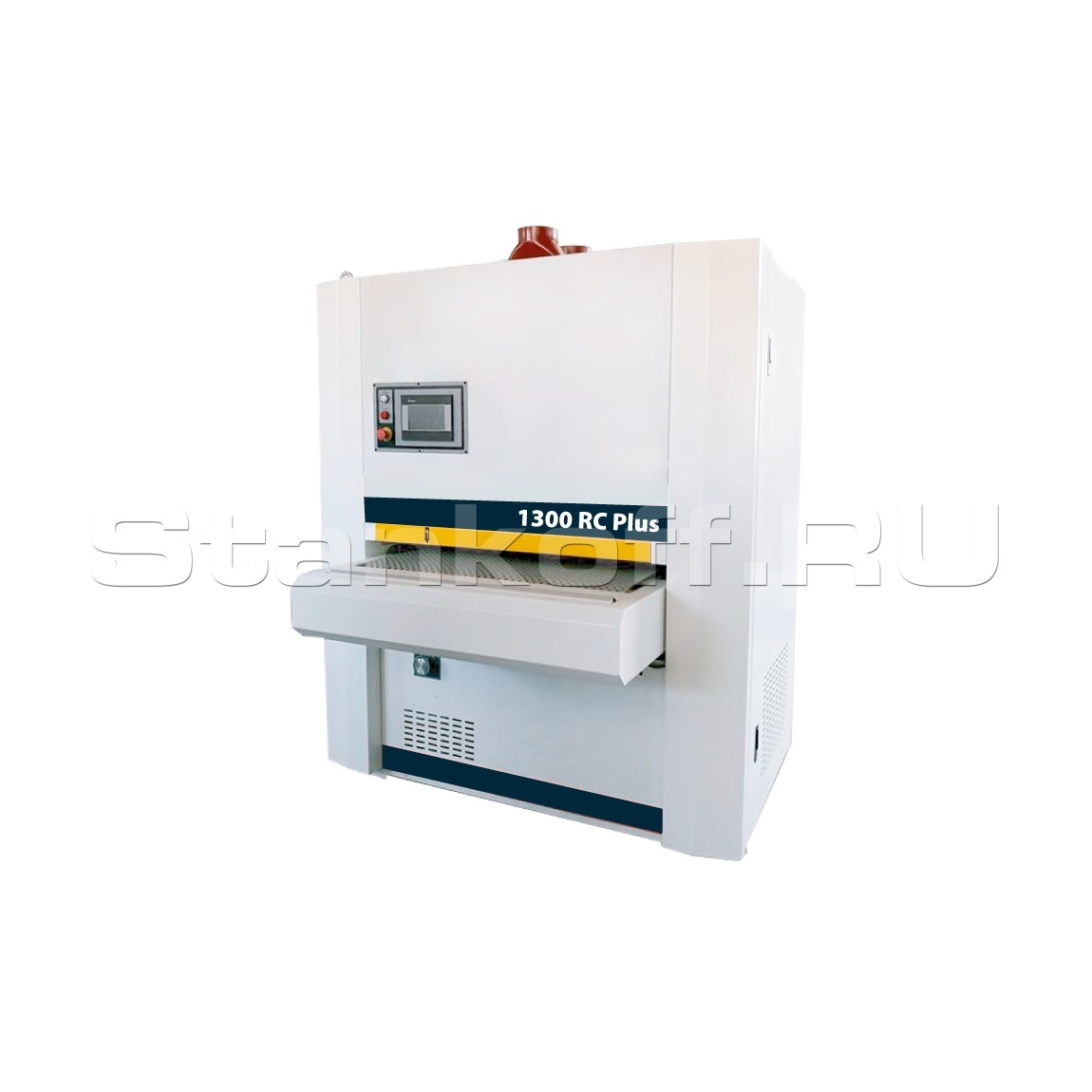

Калибровочно-шлифовальный станок RC 1300 Plus
Калибровочно-шлифовальный станок RC 1300 Plus предназначен для двух операций: он может калибровать заготовки, то есть придавать им нужную толщину, и шлифовать их, чтобы достичь требуемой шероховатости поверхности. Станок идеально подходит для обработки массива древесины разных пород — как мягких, таких как сосна и ель, так и твёрдых, например, дуба, бука, берёзы. Также его можно использовать для шлифовки плитных материалов с разными свойствами, включая МДФ, ДВП, ХДФ, ОСП, ДСтП и ЦСП. Кроме того, оборудование можно использовать для обработки облицовочных материалов, включая шпонированные, а также для шлифовки пластиков и оргстекла.

Рабочая ширина, мм 30–1300
Мин./макс. рабочая толщина, мм 2–100
Скорость подачи заготовки, м/мин. 6–25
Мин. длина заготовки, мм 510
Суммарная мощность, кВт 56
Размеры шлифовальной ленты, мм 1320 х 2000
Скорость вращения 1-й шлифовальной ленты, м/сек. 3-18
Скорость вращения 2-й шлифовальной ленты, м/сек. 3-18
Мощность двигателя первой группы, кВт 18,5
Мощность двигателя второй группы, кВт 11
1-я контактная группа, Шор 85
2-я контактная группа, Шор 45
Средняя скорость воздушного потока, м/сек. 25–30
Рабочее давление воздуха, МПа 0,55
Аспирационные отверстия, мм 2 х 150
Требуемая производительность аспирации, м3/ч 4000–5000
Габариты установки без упаковки (ДхШхВ), мм 1860 х 1635 х 2050
