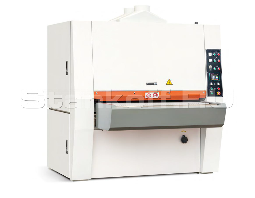

Калибровально-шлифовальный станок UA 1300 RRP
Рекомендуем предложения
Предназначен для калибрования и шлифования поверхности различных плитных материалов (ДСП, МДФ), мебельного щита, а также окон и дверных полотен для устранения дефектов сборки.
Технологические возможности станка позволяют использовать его на крупных и средних предприятиях, а также в цехах по производству столярно-строительных изделий, оконных блоков, дверей из массива древесины, погонажных изделий и клееных мебельных щитов, на предприятиях по выпуску элементов мебели, паркета и других деревообрабатывающих производствах.

- Станок для калибровки и финишной шлифовки древесных материалов;
- Один шлифовальный агрегат тип «R» с обрезиненным валом и один комбинированный шлифовальный агрегат тип «C» с обрезиненным валом и утюжком;
- Механическая регулировка утюжка;
- Электрический подъем стола подающего конвейера;
- Амперметр нагрузки агрегата;
- Автоматическое центрирование шлифовальной ленты по оптическим датчикам;
- Счетчик положения стола подающего конвейера;
- Позиционер стола;
- Центрирование подающего конвейера автоматическое;
- Обдув шлифовальной ленты на 2 узла;
- Обрезиненные верхние прижимные ролики;
- Пневматическое натяжение шлифовальной ленты;
- Звукоизолирующая кабина;
- Упаковка в полиэтилен.
Дополнительная комплектация
- Двигатель с инвертором на вращения ленты на 2ой узел;
- Утюжек пневматический с подъемом опусканием по таймеру.
