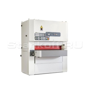

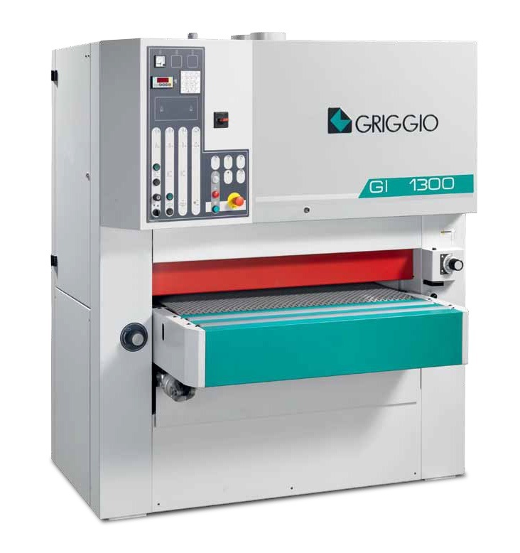

Калибровально-шлифовальный станок GI 1100/1300
Станки серии GI относятся к станкам промышленного класса, т.к. они оборудованы двумя мощными узлами максимально гасящими вибрации, способны обрабатывать материал до 1350 мм шириной и имеют большой вес -1970 кг. Калибровально-шлифовальные станки GI используется для калибрования и шлифования габаритных рамных конструкций, например, панелей ДСП или из массива, для шлифования различных типов поверхности в том числе шпоновых. Готовые изделия используются в дальнейшем при производстве погонажа, половой доски, мебельного щита и для других аналогичных изделий.
