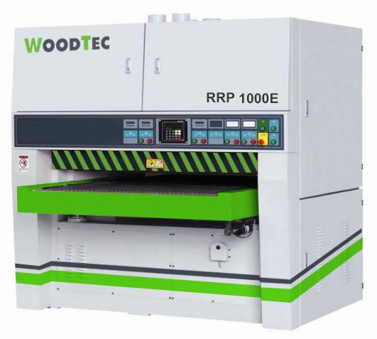

Калибровально-шлифовальный станок WoodTec RRP 1000E
Предназначены для калибрования и чистового шлифования поверхности различных плитных материалов (ДСП, МДФ), мебельного щита, а также шпонированных заготовок.
Станок оснащен двумя шлифовальными узлами: R (ролик) для калибрования, и RP (комбинированный – ролик + утюжок) для чистового шлифования поверхности. Станок отличается производительностью и надежностью.
Технологические возможности станка позволяют использовать его на крупных и средних предприятиях, а также в цехах по производству столярно-строительных изделий, оконных блоков, дверей из массива древесины, клееных мебельных щитов, погонажных изделий, элементов мебели, паркета и других деревообрабатывающих производствах.
