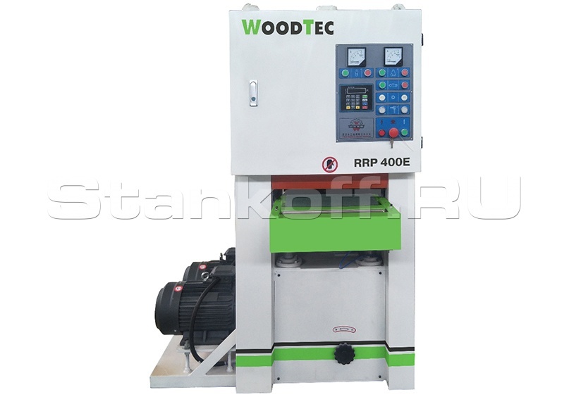

Калибровально-шлифовальный станок WoodTec RRP 400E
Предназначены для калибрования и чистового шлифования поверхности различных плитных материалов (ДСП, МДФ), мебельного щита, а также шпонированных заготовок. Станок оснащен двумя шлифовальными узлами: R (ролик) для калибрования, и RP (комбинированный – ролик + утюжок) для чистового шлифования поверхности. Станок отличается производительностью и надежностью.

  • Обработка заготовки производится в два этапа, двумя шлифовальными узлами.
  • Обдув первого и второго шлифовального узла.
  • Позиционирование рабочего стола с помощью программатора.
  • Концевые датчики для контроля осцилляции абразивной ленты.

Позиционирование рабочего стола осуществляется с помощью программатора точностью до 0,01 мм. Возможна независимая работа каждым шлифовальным агрегатом.
