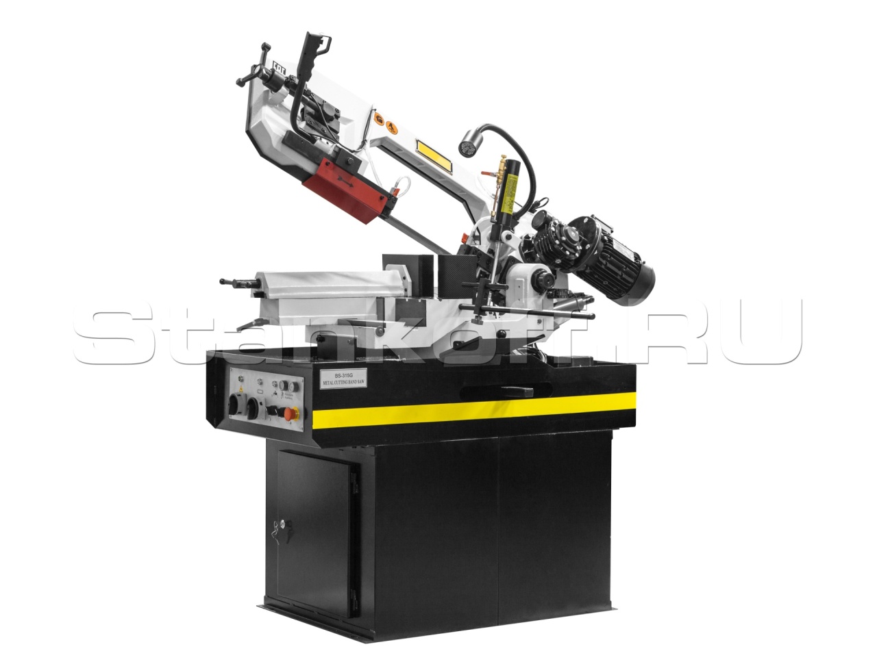

Ручной ленточнопильный станок по металлу BS-315GD
На станках с гидроразгрузкой, процесс резки (запуск пилы – опускание рамы – остановка пилы) происходит в автоматическом режиме благодаря гидравлической системе. Подъём рамы осуществляется оператором вручную. Станок Stalex BS-315G позволяет делать распилы заготовок диаметром до 255мм.
В рабочей зоне резания полотно точно ведется двумя направляющими головками. Станок европейского образца с возможностью поворота корпуса пилы от -45° до +60°, предназначен для пиления заготовок, под различными углами и при частой смене угла пила.
Режущий инструмент – ленточная пила, сваренная в кольцо. Полотно натягивается с помощью натяжного шкива. Натяжной шкив приводится в движение приводным шкивом, который в свою очередь, приводится через редуктор.
Пила опускается под собственным весом, станок оборудован дросселируемым гидравлическим цилиндром, который позволяет автоматически подстраивать скорость опускания пильной рамы в зависимости от профиля заготовки, что обеспечивает оптимальные режимы распила. Используя данную модель имеющую быстрорегулируемые тиски для резки под углом, поворачивается рама, а не заготовка. Тиски с системой быстрого отвода ускоряют процесс смены заготовки (ускоренный отвод подвижной губки происходит без вращения маховика). Зажим заготовки осуществляется тисками вручную, подача заготовки - также вручную. Наличие система СОЖ в стандартной комплектации – позволяет добиться высокой производительности.
Станок предназначен для обработки большого количества металла, данная модель находит широкое применение в серийном и мелкосерийном производстве.
Движение ленты осуществляется через мотор-редуктор в 2-х режимах (40 или 80 м/мин).

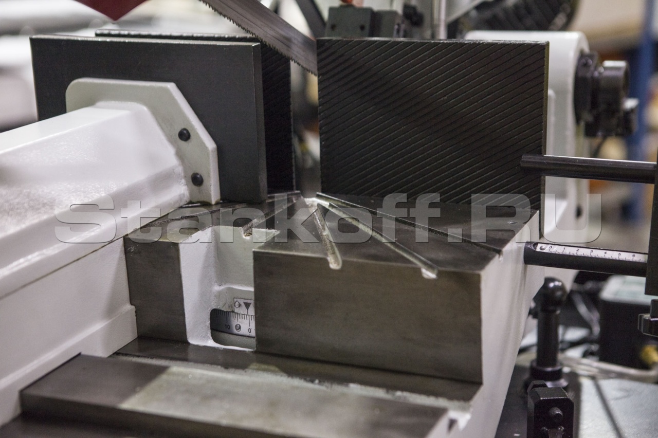

Дополнительный прижим для пакетной резки для BS-315G (D)
Прижим для пакетной резки, является дополнительной верхней (третьей) губкой тисков.
Предназначен для прижима (крепления) заготовок в тисках сверху, при пилении в станке более одной заготовки одновременно.
Устанавливается при помощи засверливания на тиски (вертикальные губки тисков) и стягиванием болтами.
Прижим заготовок (пакета) происходит при помощи ручного вращения (затягивания) ручек.

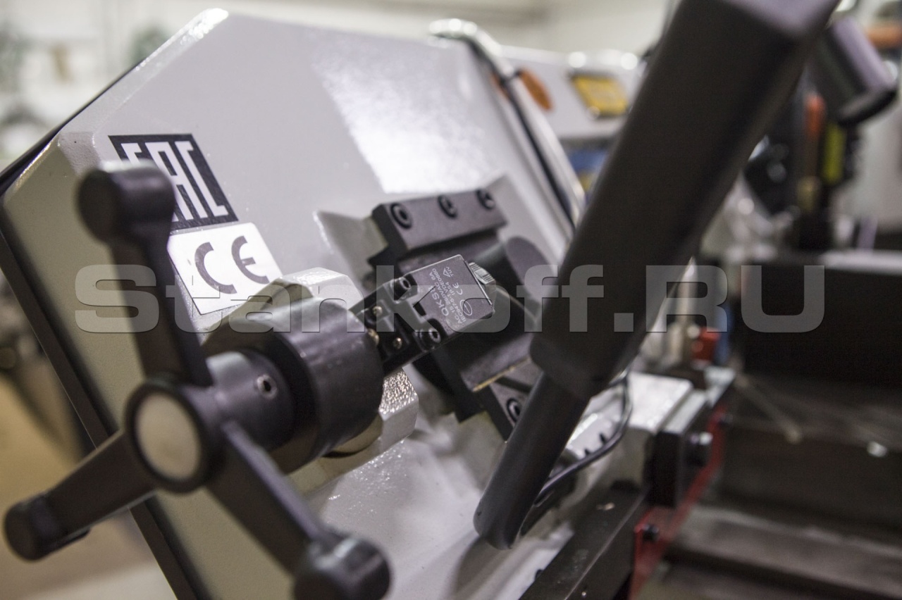

Гидроцилиндр
Гидроцилиндр
На станках с гидроразгрузкой управление и процесс резки (запуск пилы – опускание рамы – остановка пилы) происходит за счёт запуска двигателя и регулировки гидроцилиндра. Гидроцилиндр имеет переключатель вкл./выкл. гидравлической системы и плавную регулировку опускания рамы верхним маховиком на дроссельном клапане. Предназначен для регулировки и снижения скорости опускания рамы.

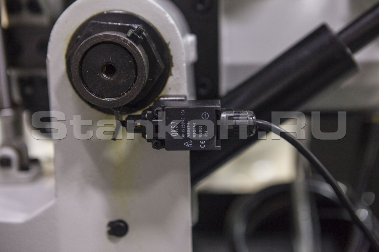

Датчик регулировки и отключения
Датчик регулировки и отключения станка при опускании пильной рамы в нижнее положение.

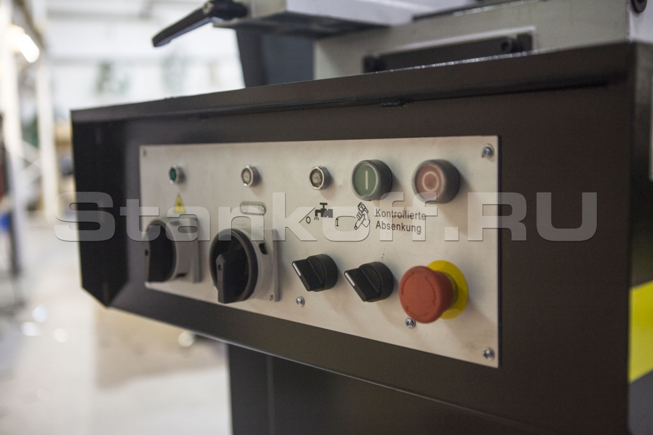

Панель управления
Панель управления

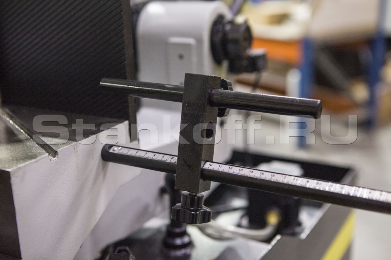

Мерный упор
Мерный упор
Мерный упор 500 мм

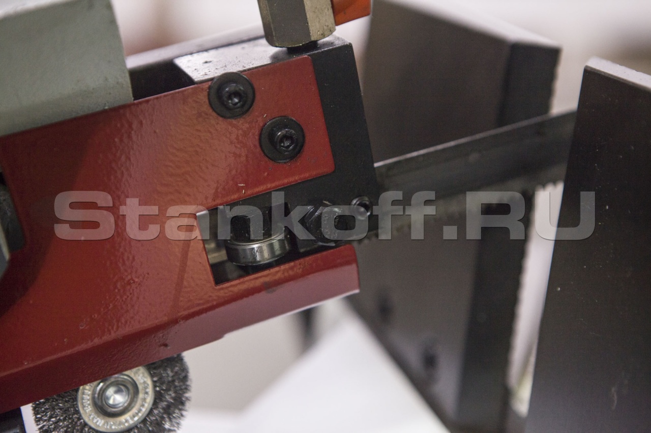

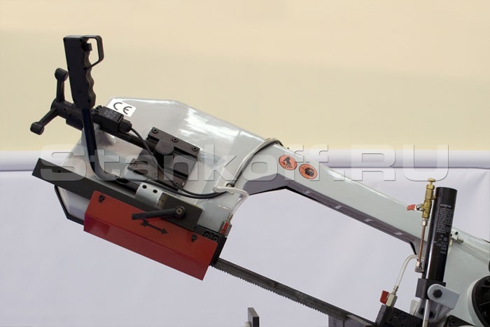

Подвижная направляющая, зубчатый блок, с твёрдосплавными платинами и подшипниками
Подвижная направляющая, зубчатый блок, с твёрдосплавными платинами и подшипниками для выпрямления полотна в зоне резания.
Зубчатый блок
Зубчатый блок
Зубчатый блок с твёрдосплавными платинами и подшипниками для выпрямления полотна в зоне резания и качественной фиксации для стабильного пиления.

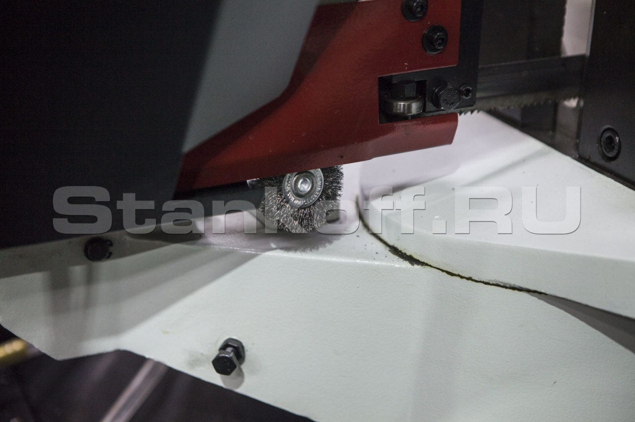

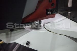

Механическая щётка для очистки полотна.

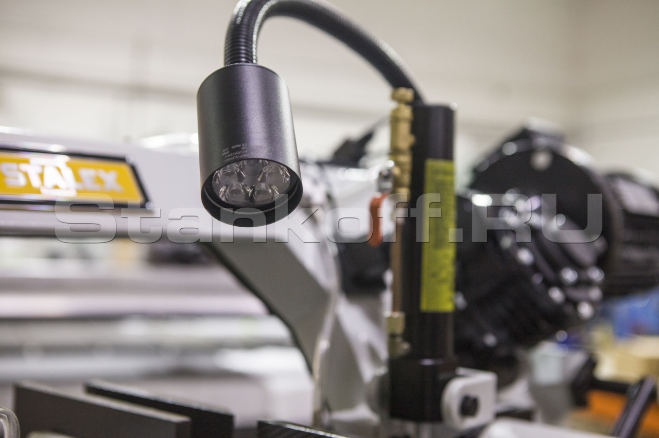

Лампа освещения
Лампа освещения
Лампа освещения в стандартной комплектации

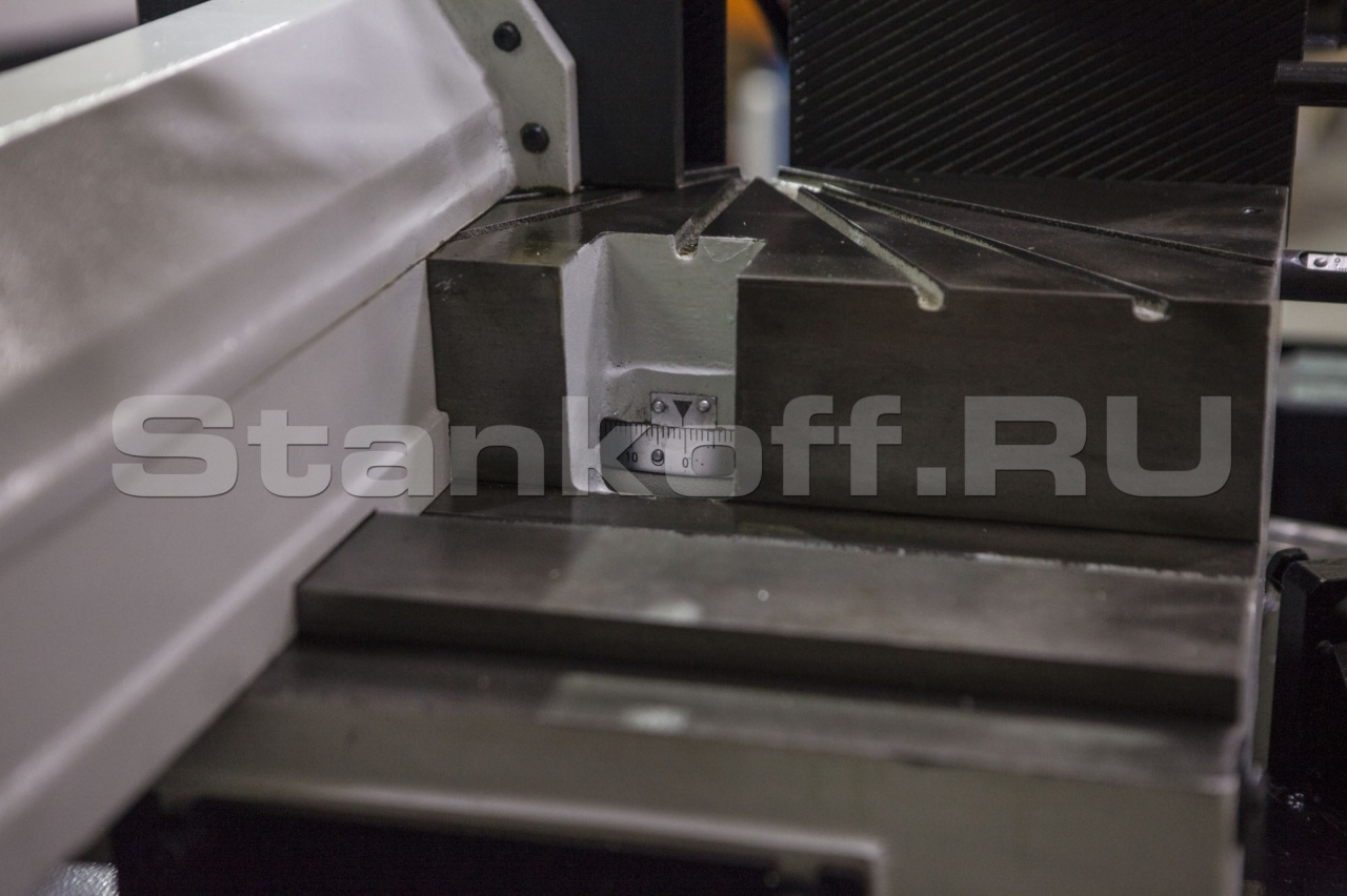

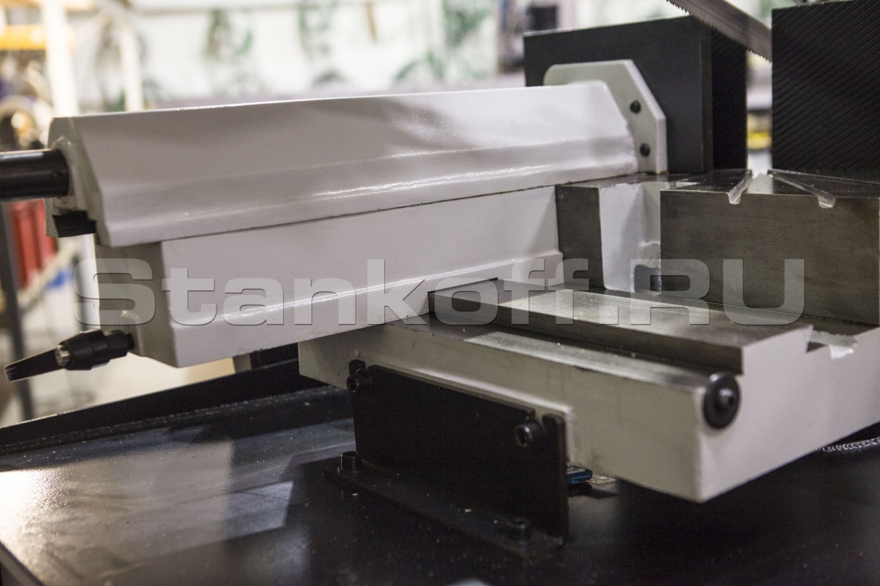

Механические тиски, поворотный стол
Механические тиски, поворотный стол с возможностью поворота -45°… 0°…+45°…+60º по шкале.

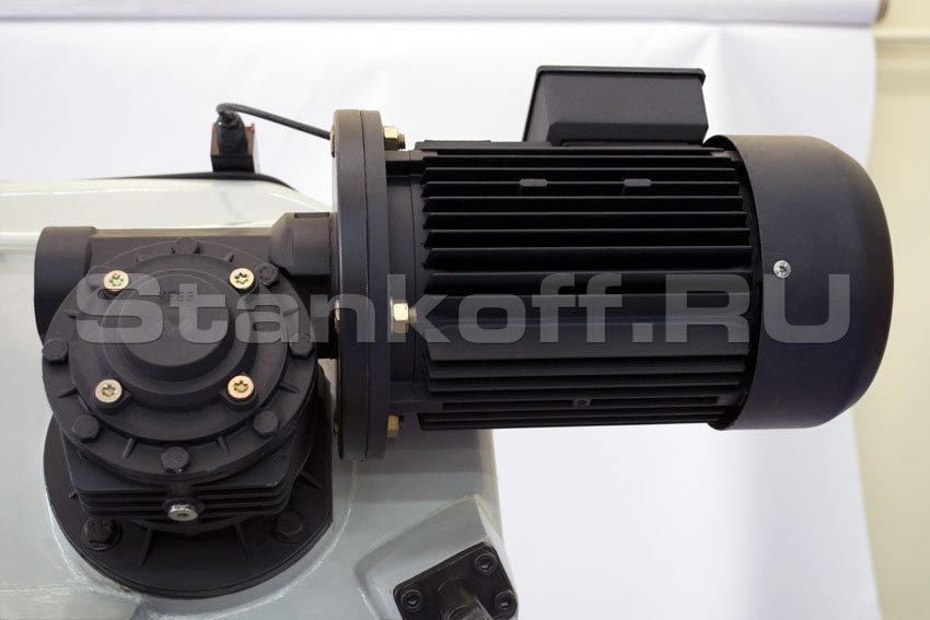

Главный двигатель
Главный двигатель
Зубчатый привод: скорость вращения полотна - 40 – 80 м/мин (2 скоростных режима)
Главный двигатель: 0,75/1,1 кВт. (3-х фазный).

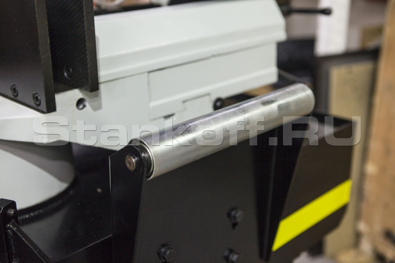

Емкость для приёма коротких заготовок
