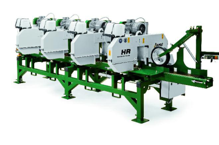

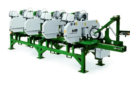

Горизонтальные делители Wood-Mizer хорошо себя зарекомендовали уже во многих странах мира.
HR500 – это идеальный станок для роспуска бруса и горбыля, - является важной составляющей линии для переработки тонкомера.
К тому же Wood-Mizer предусмотрел возможность установки дополнительных пилящих голов, чтобы увеличить производительность оборудования.
