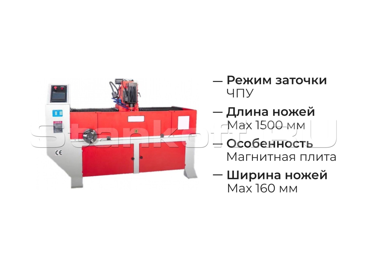

Заточной станок для ножей с магнитной плитой PK-2515 CNC
Станок специально спроектирован для заточки прямых ножей как по плоскости так и по задней кромке. Заточка производится с использованием СОЖ в автоматическом режиме.
Станок рекомендуется для мебельных и столярных производств, которые используют рейсмусовые, фуговальные и четырехсторонние станки.

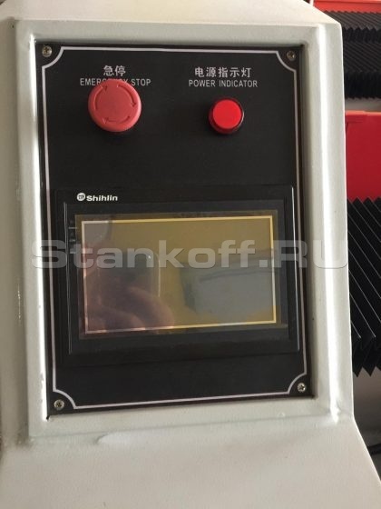

Сенсорная панель управления
Сенсорная панель управления обеспечивает удобство эксплуатации, позволяет задавать съем за проход, регулировку скорости хода каретки.

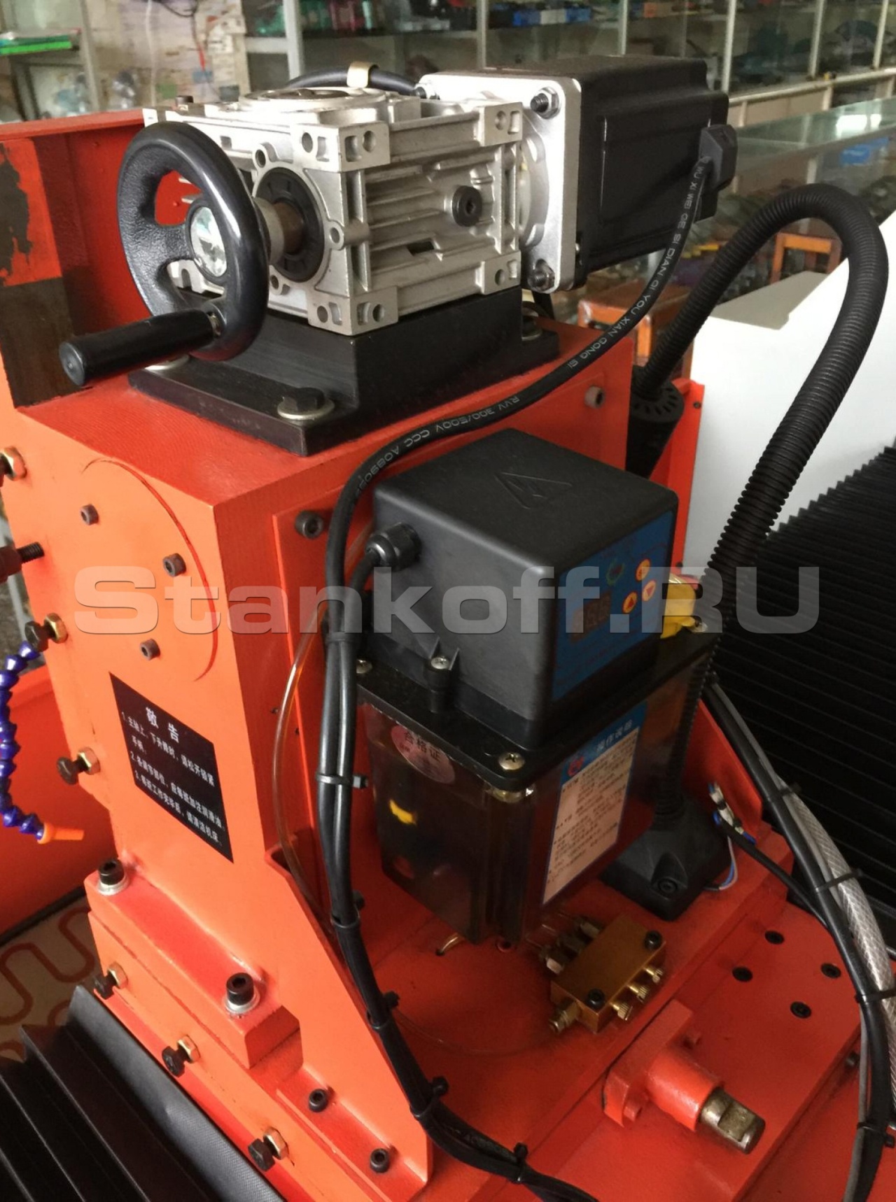

Каретка с заточным узлом

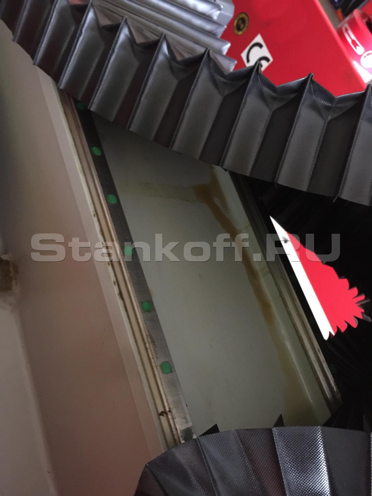

Каретка с заточным узлом перемещается в автоматическом режиме за счет электропривода. В станке используются направляющие HIWIN (Тайвань). Благодаря этому обеспечивается точность перемещения и плавность хода заточного узла в процессе заточки.

Автоматическая система смазки
Централизованная система смазки узлов. Позволяют в кратчайшее время подать смазку на все направляющие. Смазка рабочего стола с помощью отдельного насоса.
