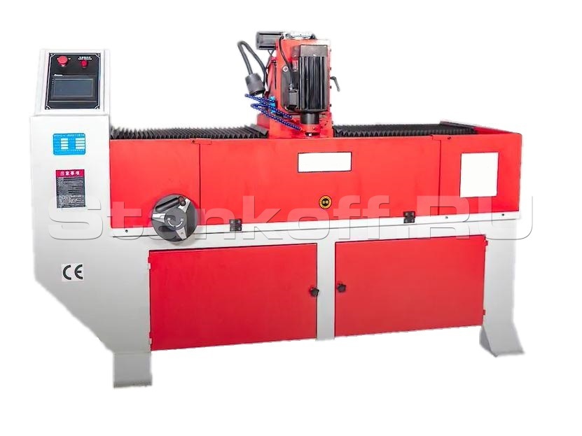

Заточной станок для ножей с магнитной плитой PK-2510 CNC
Станок специально спроектирован для заточки прямых ножей как по плоскости так и по задней кромке. Заточка производится с использованием СОЖ в автоматическом режиме.
Станок рекомендуется для мебельных и столярных производств, которые используют рейсмусовые, фуговальные и четырехсторонние станки.

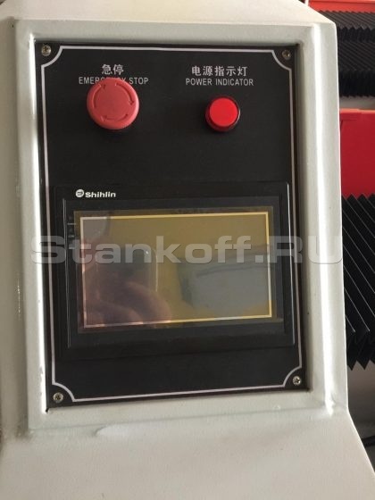

Сенсорная панель управления
Сенсорная панель управления обеспечивает удобство эксплуатации, позволяет задавать съем за проход, регулировку скорости хода каретки.

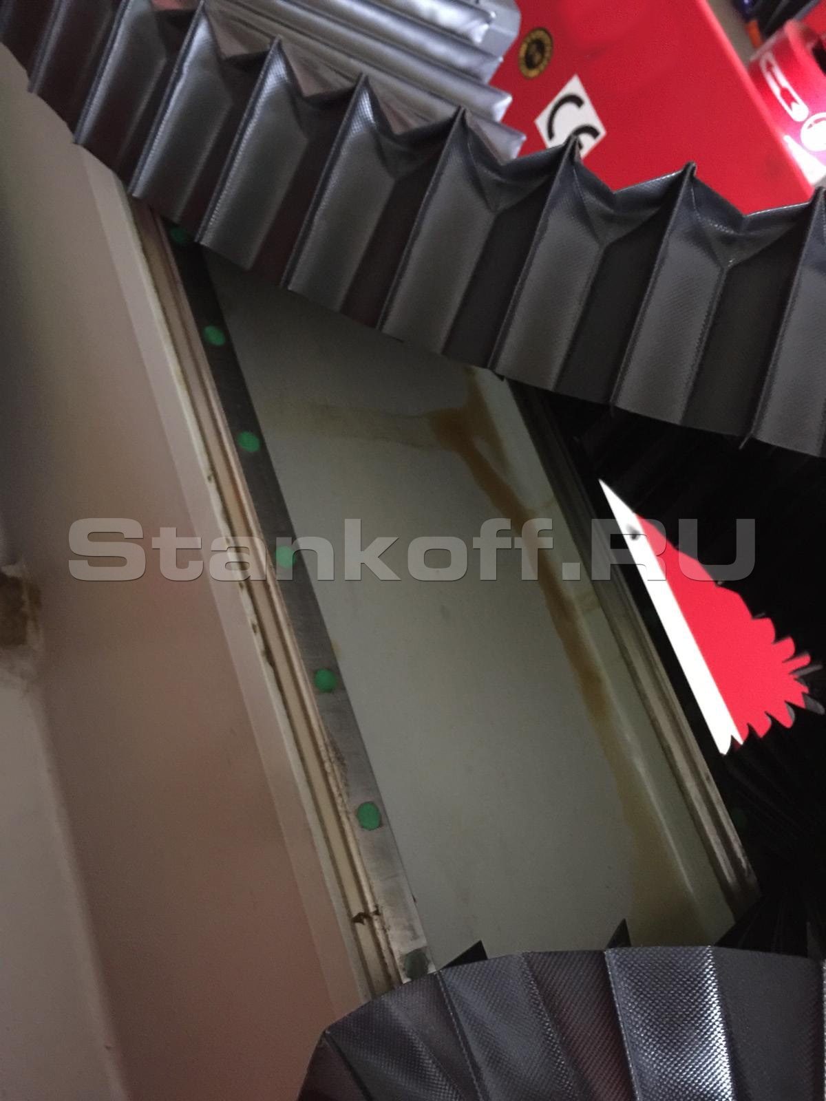

Каретка с заточным узлом
Каретка с заточным узлом перемещается в автоматическом режиме за счет электропривода. В станке используются направляющие HIWIN (Тайвань). Благодаря этому обеспечивается точность перемещения и плавность хода заточного узла в процессе заточки.

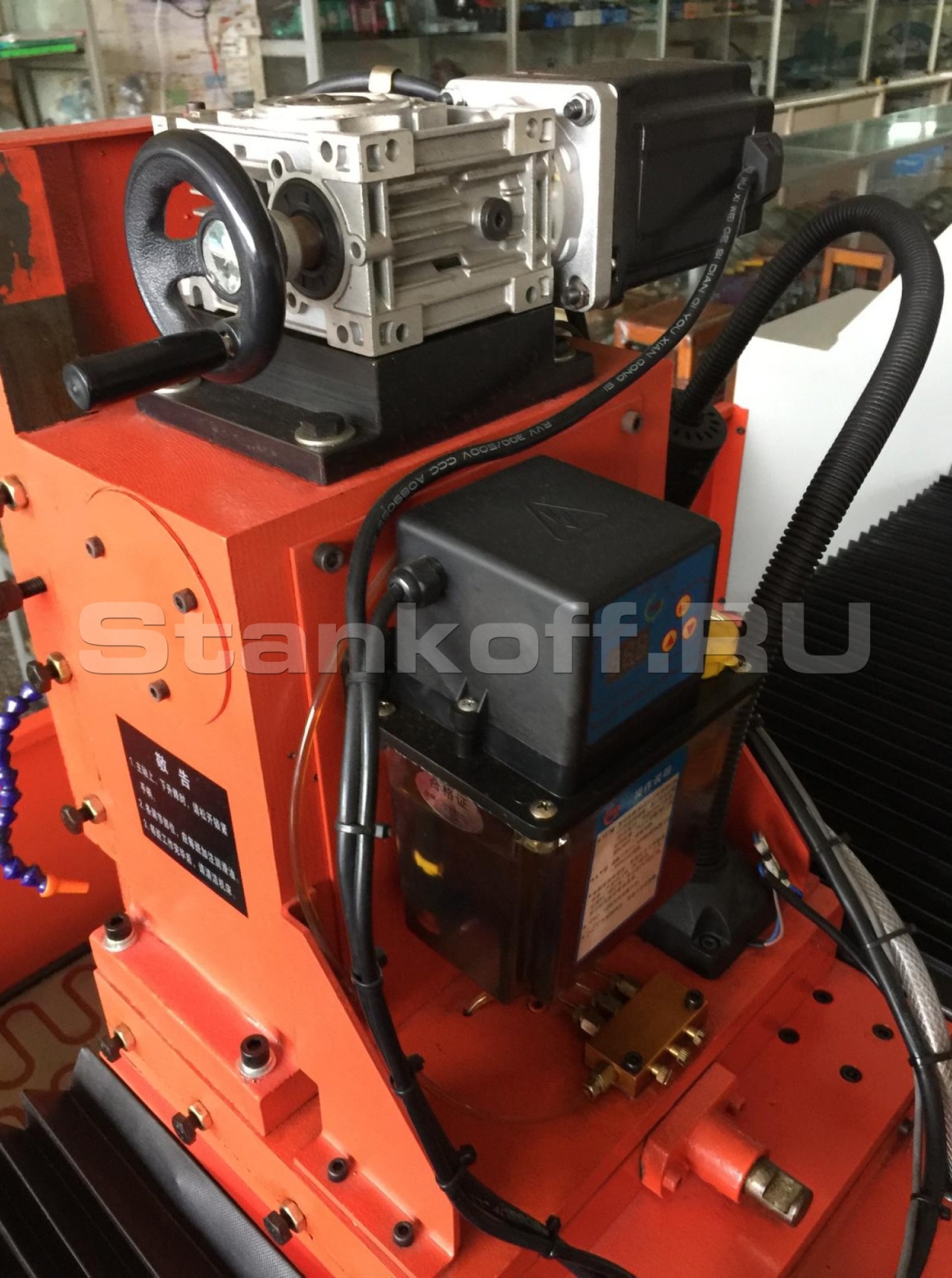

Автоматическая система смазки
Централизованная система смазки узлов. Позволяют в кратчайшее время подать смазку на все направляющие. Смазка рабочего стола с помощью отдельного насоса.

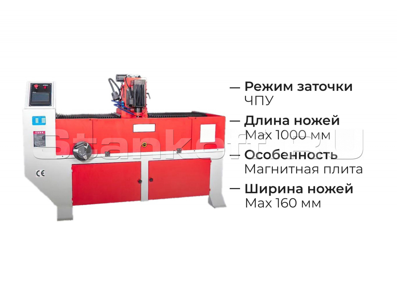

Максимальная длина обработки, мм 1000
Максимальная ширина ножа, мм 160
Минимальный съем материала ножа за один проход, мм 0,002
Максимальный съем материала ножа за один проход, мм 0,01
Размер шлифовального круга, мм 32x50x150
Частота вращения шлифовального круга, об/мин 2830
Мощность насоса подачи охлаждающей жидкости, Вт 40
Мощность двигателя подачи, Вт 120
Мощность двигателя, кВт. 2,2
Габаритные размеры, мм. 200х1000х1400
