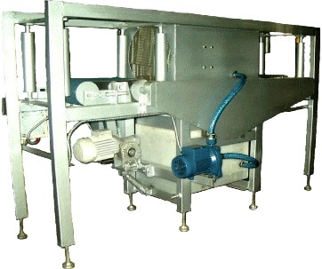

Предназначены для обработки деревянных погонажных изделий (оцилиндрованного бревна, бруса, досок) жидкими антисептиками или специальными составами различного назначения на водной основе. Это производится с целью пропитки и защиты деревянных изделий во время транспортировки и хранения, а также для обработки деталей деревянных домов антисептиками и огне- и биозащитными составами перед началом строительных работ.
Установка легко встраивается в автоматическую линию. Бак, форсунки и другие металлические части защищены от коррозии.
Применение
Используется на любых предприятиях по производству пиломатериалов, бруса и оцилиндрованного бревна для строительства. Обработка с помощью данных станков защищает изделия из древесины от повреждения грибком, плесенью, от атмосферных воздействий, продлевают срок службы деревянных строений и сохраняют их внешний вид. Устройства перечисленных моделей одобрены и рекомендуются деревообработчикам фирмами - производителями древесных антисептиков.
Принцип действия
Деревянные изделия поступательно перемещаются по Роликам. Через Форсунки наносится защитный состав, находящийся в Баке. Жидкость стекает в Бак через фильтр, который периодически требуется выдвигать и очищать от стружки. Отбойники на входе служат для исключения попадания жидкости за пределы Корпуса. Система Отбойников на выходе служит для отсечки лишней жидкости с Изделия. Доски при пропитке устанавливаются на торец и скрепляются полимерными скобами (доска шириной 25 мм по 4 штуки, 50 мм по 3шт). Скобы обеспечивают зазор между досками, необходимый для пропитки. Скорость перемещения Изделия зависит от его сечения, породы древесины и рекомендуемого производителем расхода антисептика.

| Технические характеристики станков для пропитки погонажных изделий УАП-280М | ||
| УАП-280М | ||
| Максимальный размер бревна | 280 мм | |
| Максимальный профиль бруса | 230x230 мм | |
| Минимальная длина изделия | 1000 мм | |
| Потребляемая мощность | 0,52кВт | |
| Насос | Центробежный пр-ва Италия | |
| Предельный заливаемый объем в бак | 30-65 л | |
| Высота по подающим роликам, мм | 740-860 | |
| Скорость перемещения м /мин | 5,5(опция:3-8м/мин бесступенчатая рег.) | |
| Габаритные размеры,мм | 1120x1900x750 | |
| Масса, кг | 300 | |
