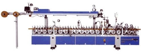

Ламинирующий станок для погонажных изделий PW 30 W5-S
Предназначен для облицовки погонажных изделий пленкой ПВХ. Облицовываемые заготовки могут быть из ДСП, МДФ, ПВХ и алюминия. Станок позволяет получать погонаж с поверхностью, имитирующей натуральные и дорогостоящие материалы (ценные породы древесины, камень, индивидуальное покрытие). Все операции на станке осуществляются в автоматическом режиме.
Область применения
Идеально подходит для применения на предприятиях и в цеха для производства столярно-строительных изделий, погонажных изделий, элементов мебели и на других деревообрабатывающих производствах.
Схема обработки
Получаемые изделия
Конструктивные особенности
Моноблочный корпус станины.
Единый пятиметровый корпус станины коробчатой формы обеспечивает жесткость конструкции станка и его виброустойчивость, что гарантирует высокое качество облицовки погонажа.По заказу длина корпуса может быть увеличена.
Регулируемый привод подачи
Привод подачи осуществляется с помощью электродвигателя с инвертером. Скорость подачи бесступенчато регулируется, в зависимости от материала заготовки и типа облицовочной пленки.Благодаря этому обеспечивается надежная склейка облицовочного материала с профильной поверхностью заготовок.
Подающие регулируемые блоки тяги
Подающие блоки тяги в количестве 20 шт на станок состоят из двух роликов каждый, с покрытием диаметром 200 мм и шириной 15 мм, и равномерно распределены по всей длине станины. Ролики имеют возможность регулировки в зависимости от ширины заготовки. Привод каждого ролика осуществляется с помощью червячного редуктора, что обеспечивает равномерное, без рывков и заеданий, перемещение заготовок в процессе облицовки.
Верхние и боковые обкаточные ролики
Со станком поставляются 122 шт (или 156 шт, для 6-метровой станины) стандартных и специальных обкаточных ролика, с силиконовым покрытием различной твердости либо без него. Ролики обеспечивают надежный прижим облицовочного материала к профильной заготовке. Верхние и боковые ролики имеют возможность настройки по высоте, ширине и пол углом в зависимости от профиля обрабатываемых заготовок. Настройка обеспечивается перемещением осей с роликами в цанговых зажимах, которые позволяют зафиксировать положение каждого ролика после настройки.
Узел очистки заготовок
Очищает заготовки от пыли с помощью щеток перед приклеиванием облицовочного материала. Каждый из трех установленных узлов очистки имеет индивидуальный привод и оснащен аспирационным патрубком для отвода пыли.
Узел предварительного нагрева заготовки
Узел нагрева поверхности профилированной заготовки с трех сторон позволяет приблизить температуру заготовки к температуре клея на облицовочном материале перед склейкой. Позволяет получать высокое качество облицованной поверхности без деформации пленки.
Инфракрасный экран
Предназначен для предварительного нагрева пленки.
Размоточная станция для рулонных материалов
Оснащена внутренней пневматической фиксацией рулона, пневматическим тормозом и системой быстрой регулировки в поперечном направлении, что обеспечивает ускорение процесса замены рулона. Также она позволяет тонко контролировать натяжение облицовочного материала и оперативно регулировать направление его подачи.
Быстрая регулировка первого ролика
Система быстрой регулировки первого прижимного ролика по высоте относительно заготовки производится маховиком с рукояткой, и обеспечивает удобство переналадки станка на другой типоразмер обрабатываемых заготовок.
Устройство нанесения праймера
Оснащено световой индикацией для контроля нанесения праймера (грунта).
Узел нанесения клея
Предназначен для нанесения двухкомпонентного полиуретанового клея на заготовку.
Воздухонагреватели с центральным вентилятором
Для обеспечения качественного приклеивания облицовочного материала к профильной поверхности установлено шесть воздушных нагревателей. Подача воздуха производится от центрального вентилятора.
Система безопасности
Станок оснащен кабелем аварийной остановки.Соответствует стандартам безопасности СЕ.
Увеличение размера станины (опция)
Позволяет увеличить количество блоков тяги и обкаточных роликов для повышения качества облицовки заготовок со сложным профилем.
Технические характеристики ламинирующего станка для погонажных изделий PW 30 W5-S
Наименование параметров PW 30 W5-S
Тип пленки ПВХ
Материал профиля - основы ПВХ, алюминий, МДФ
Тип клея Двухкомпонентный полиуретан (PU)
Максимальная ширина профиля, мм 300
Максимальная высота профиля, мм 125
Скорость укутывания, м/мин 25
Мощность основного двигателя, кВт 1,5
Мощность двигателя воздухообдува, кВт 1,1
Туннельная вентиляция, кВт 2х0,25
Туннельная аспирация, кВт 0,18
Туннельный нагрев, кВт 3х2,5
Экранный нагрев пленки, кВт 5х0,4
Обдув горячим воздухом, кВт 6х3
Максимальная общая мощность, кВт 32
Давление воздуха, бар 6
Частота, Гц 50
Рабочее напряжение, В 380
Высота рабочего стола, мм 900
Длина рабочей зоны, мм 5000
Габариты, мм 6500х850х2000
Масса, кг 2550
