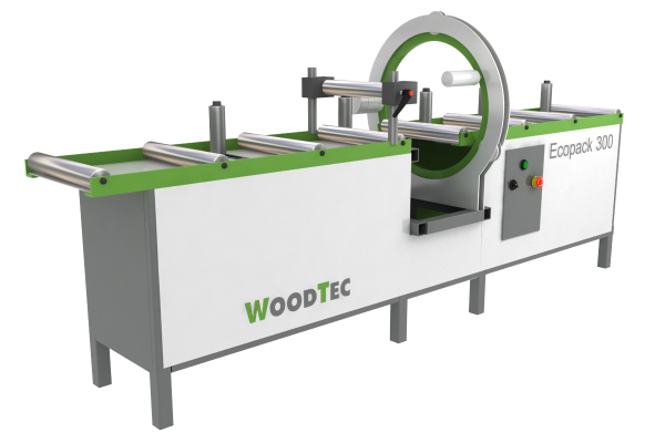

Станок для упаковки изделий стрейч пленкой WoodTec Ecopack 300
Предназначен для упаковки в стрейч пленку как габаритных изделий
(элементы мебели, фасады, щиты, и т.д.), так и массивных нестандартных
изделий произвольной формы с габаритами не превышающими размер входного
окна. Такая упаковка имеет отличный товарный вид, обеспечивает
длительный срок хранения. Работа на установке достаточно проста и не
требует специальных знаний.
Преимущества станка
- Упаковочный материал-паллетная стрейч пленка шириной 250 мм.
- Программа цикла обмотки с регулировкой количества витков от 3 до 5.
- Рабочая платформа с металлическими роликами и односторонней базировкой по направляющим.
- Степень защиты электросистемы станка IP54.
Схема обработки
Изделия, упакованные подобным образом, защищены от пыли, грязи, атмосферных осадков и механических повреждений при транспортировке и хранении, что позволяет улучшить их товарный вид и привлекательность.
Процесс обмотки происходит за счет вращения одной карети с пленкой (либо другим материалом) вокруг поступательно двигающегося в горизонтальной плоскости упаковываемого предмета.
Варианты упаковки
Базовая комплектация
- Приемный и отводящий рольганг.
- Регулируемое натяжение пленки стрейч.
- Одна каретка обмотки.
- Вертикальные ролики для центрирования по ширине.
- Регулировка скорости вращения кольца.
- Защищенная педаль.
- Система привода при помощи трапецивидных ремней, что обеспечивает минимально возможный износ.
