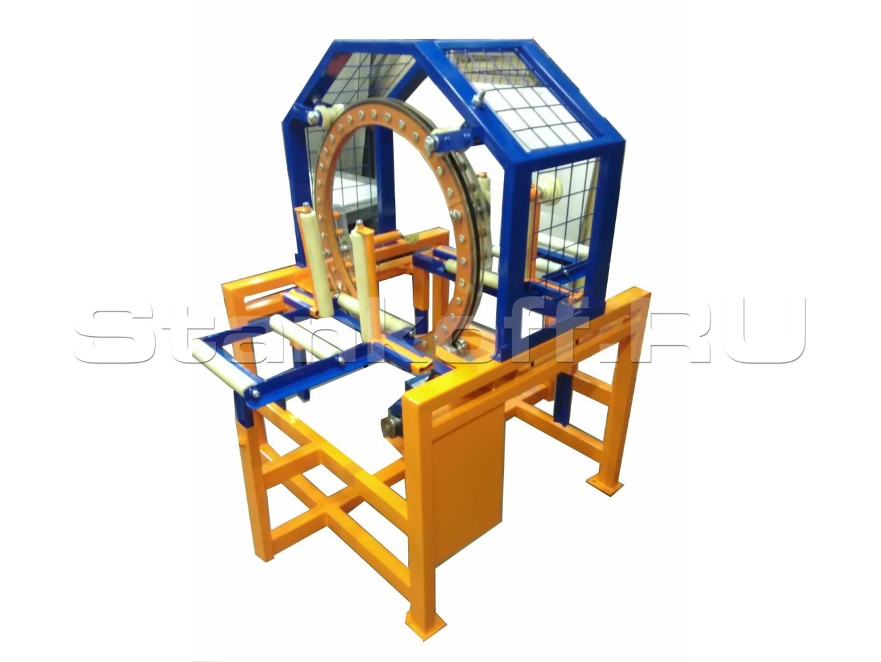

Горизонтальный упаковщик в стрейч-пленку Орбита-1800 используется для обмотки погонажных изделий (трубы, ткани, ленты, цепи, тросы и т.д.) в стрейч-плёнку. Упаковка сохраняет поверхность изделий от повреждений и загрязнений.
Упаковщик прост в использовании, прочный и надежный, имеет доступную стоимость. Позволяет использовать пленку любой ширины, само устройство поступает полностью отрегулированным. Высота рольгангов выставляется таким образом, чтобы упаковываемые изделия перемещались примерно через центр кольцевого проёма.
Данное оборудование очень удобно использовать на предприятиях по производству мебельных элементов, дверей, пластиковых окон, в магазинах строительных материалов.
| Внутренний Ø кольца, мм | 1800 |
| Длина бобины с плёнкой, мм | 250 – 500 |
| Макс. сечение упаковки, мм | 1450 х 1450 |
| Макс. ширина (высота) упаковки, мм | 1750 |
| Максимальная длина упаковки | не ограничена |
| Регулировка скорости вращения | плавная |
| Напряжение питающей сети, В | 220 |
| Электрическая мощность, кВт | 1,5 |
| Габаритные размеры станка, мм | 960 х 2900 х 3200 |
| Вес, кг | 280 |
