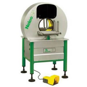

Предназначен для упаковки в стрейч пленку как габаритных изделий (элементы мебели, фасады, щиты, двери и т.д.), так и массивных нестандартных изделий произвольной формы с габаритами не превышающими размер входного окна. Такая упаковка имеет отличный товарный вид, обеспечивает длительный срок хранения. Работа на установке достаточно проста и не требует специальных знаний.
Изделия, упакованные подобным образом, защищены от пыли, грязи, атмосферных осадков и механических повреждений при транспортировке и хранении, что позволяет улучшить их товарный вид и привлекательность.
Процесс обмотки происходит за счет вращения двух кареток с пленкой (либо другим материалом) вокруг поступательно двигающегося в горизонтальной плоскости упаковываемого предмета.
Благодаря использованию двух кареток машина позволяет достигать высокой скорости и качества упаковки, а также при необходимости сочетать одновременную обмотку в разные защитные материалы.
Схема обработки:
Варианты упаковки:
Основная:
Работает только одна каретка, упаковка в пленку стрейч. После окончания пленки на первой каретке оператор использует вторую, тем самым экономится время и достигается повышение производительности процесса в целом.
Двойная:
Работают обе каретки одновременно, что позволяет обматывать продукт двумя слоями пленки стрейч за один проход.
Смешанная:
Одна каретка обматывает пленкой стрейч, в тоже время другая крафт-бумагой. Позволяет упаковать предмет в бумагу и стрейч одновременно за один проход и без применения дополнительного оборудования.
Упаковка в бумагу:
Позволяет надежно упаковать продукт в крафт бумагу за один проход.
Упаковка в защитную пузырьковую пленку:
Позволяет осуществить упаковку в защитную пузырьковую пленку и закрепить упаковку пленкой стрейч. Требуется для упаковки хрупких предметов либо для защиты от царапин и другого грубого механического воздействия.
Упаковка в полиэтилен:
Используется полиэтиленовая, чаще цветная пленка и пленка стрейч. Достигаются хорошие защитные свойства и товарный вид продукта.
Конструктивные особенности:
Neleo 25 оборудован системой регулировки скорости вращения кареток и системой регулировки натяжения пленки.
neleo-25_8.jpg Neleo 25 имеет удобную регулировку высоты, что позволяет быстро установить машину так, как это удобно оператору.
В целях безопасности движущиеся части, а также педаль защищены защитным кожухом, что предотвращает попадание в рабочую зону различных предметов.
Базовая комплектация:
  • Приемный и отводящий рольганг.
  • Регулируемое натяжение пленки стрейч.
  • Две каретки обмотки.
  • Может работать как с одной включенной кареткой, так и с двумя одновременно.
  • Вертикальные ролики для центрирования по ширине.
  • Регулировка скорости вращения кольца.
  • Кожух для защиты от попадания посторонних предметов в рабочую зону.
  • Защищенная педаль.
  • Система привода при помощи трапецивидных ремней, что обеспечивает минимально возможный износ.
  • Не требует сжатого воздуха.
  • Соответствует стандартам безопасности CE (98/37/CE, 98/79/CE).
