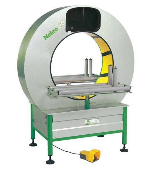

Станок для упаковки готовой продукции NELEO 90
Предназначен для упаковки в стрейч пленку как габаритных изделий (элементы мебели, фасады, щиты, двери и т.д.), так и массивных нестандартных изделий произвольной формы с габаритами не превышающими размер входного окна. Такая упаковка имеет отличный товарный вид, обеспечивает длительный срок хранения. Работа на установке достаточно проста и не требует специальных знаний.
Изделия, упакованные подобным образом, защищены от пыли, грязи, атмосферных осадков и механических повреждений при транспортировке и хранении, что позволяет улучшить их товарный вид и привлекательность.
Процесс обмотки происходит за счет вращения двух кареток с пленкой (либо другим материалом) вокруг поступательно двигающегося в горизонтальной плоскости упаковываемого предмета.
Благодаря использованию двух кареток машина позволяет достигать высокой скорости и качества упаковки, а также при необходимости сочетать одновременную обмотку в разные защитные материалы.

Конструктивные особенности:
Neleo 90 оборудован системой регулировки скорости вращения кареток и системой регулировки натяжения пленки.
neleo-90_8.jpg Neleo 90 имеет удобную регулировку высоты, что позволяет быстро установить машину так, как это удобно оператору.
В целях безопасности движущиеся части, а также педаль защищены защитным кожухом, что предотвращает попадание в рабочую зону различных предметов.
Базовая комплектация:
  • Приемный и отводящий рольганг.
  • Регулируемое натяжение пленки стрейч.
  • Две каретки обмотки.
  • Может работать как с одной включенной кареткой, так и с двумя одновременно.
  • Вертикальные ролики для центрирования по ширине.
  • Регулировка скорости вращения кольца.
  • Кожух для защиты от попадания посторонних предметов в рабочую зону.
  • Защищенная педаль.
  • Система привода при помощи трапецивидных ремней, что обеспечивает минимально возможный износ.
  • Не требует сжатого воздуха.
  • Соответствует стандартам безопасности CE (98/37/CE, 98/79/CE).
