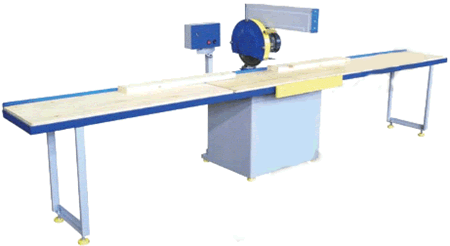

Ручной торцовочный станок ЦТ10-4
Предназначен для поперечной и угловой распиловки (торцовки) досок, брусков и щитов, а также выборки вырезки дефектных мест. Рекомендуется для мебельных и столярных производств любой сложности.
Применяется в столярном производстве, на лесопильных предприятиях, в производстве погонажных изделий и паллетной заготовки.
Особенно зарекомендовали себя в сочетании c:
  • четырехсторонними станками;
  • торцовочными станками;
  • кромкообрезными и ребровогорбыльными станками;
  • многопильными станками, а так же после бревнопильных станков.
Отличительные особенности
  • применение зарезаемого стола исключает сколы со стороны нижней пласти детали;
  • прецизионная каретка пильного узла перемещается на восьми подшипниках и обеспечивает высокую точность распила;
  • точной настройки на размер производится упором и прижимом;
  • каретка автоматически возвращается в исходное положение;
  • пильная каретка при пилении под углом выставляется на нужный угол по лимбу на колонне;
  • станок может комплектоваться приставными столами.
Конструктивные особенности
Возможность поворота пильного узла
Привод пилы от двигателя мощностью 3 кВт, пильный диск крепится на вал двигателя
Пильный диск закрыт кожухом с обоих сторон
Горизонтальное перемещение пильного суппорта по литой граненой направляющей
Вертикальное перемещение пильного суппорта по литой цилиндрической направляющей
Комплект поставки включает в себя приставные стол
Дополнительная комплектация
Роликовый стол РН 2-500 С
Роликовый стол предназначен:
  • для транспортировки материалов к станкам
  • для отвода готовой продукции от станков
  • для перемещения материалов на технологических маршрутах
Размеры обрабатываемого материала не более, мм:
- толщина
- ширина
100
500
Ход пильного суппорта, мм 500
Наибольший диаметр устанавливаемой пилы, мм 400
Диаметр шпиндельной насадки, мм 50
Угол поворота траверсы, град -30; +45
Привод подачи инструмента Вручную
Частота вращения шпинделя, об/мин 2 850
Мощность эл./двигателя, кВт 3
Приставные столы в комплекте с подрамником и опорами, мм 2 зарезных 500 × 1500
Габариты, мм 4520х950х1350
Высота стола, мм 850
Транспортные габариты, мм 1500х1000х1450
Масса, кг 340
