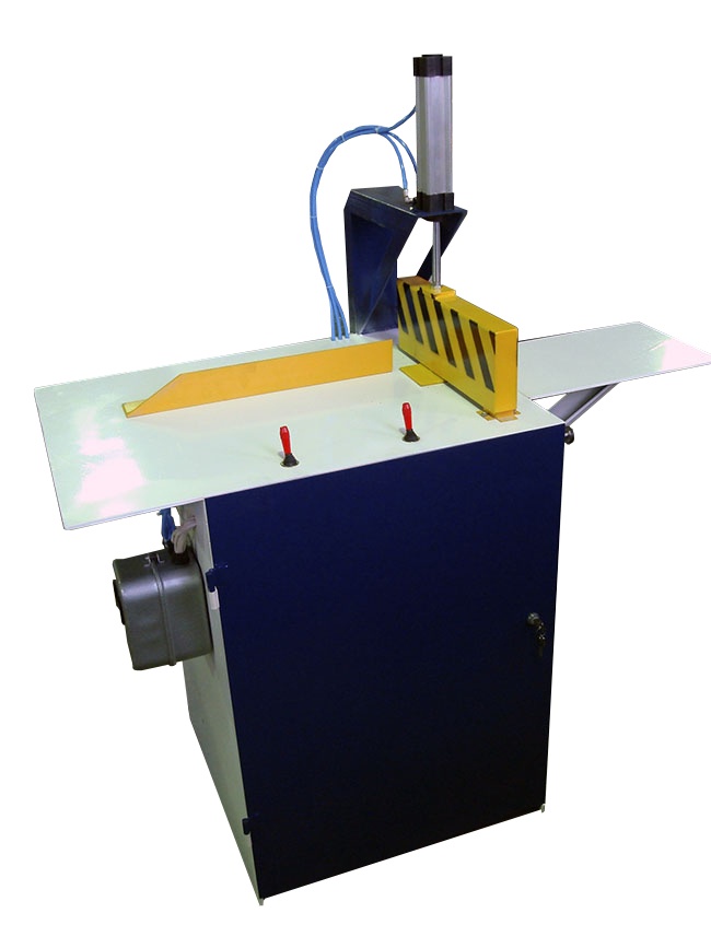

Торцовочный станок модели СТ-1 предназначен для подрезания заготовки по торцу, а также выреза дефектов древесины, то есть сучков трещин и т. п.
Перемещение пилы происходит от пневмоцилиндра путём вертикального подъема отрезного механизма.
Верхний прижим и подъем отрезного механизма осуществляется пневматикой Итальянской фирмы "CAMOZZI".
Изготавливается в двух модификациях: ножное (педаль) и ручное управление (джойстики).
