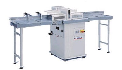

Торцовочный станок ТR-450
Полуавтоматы предназначены для торцовки и поперечной распиловки пиломатериала и для выборки дефектных мест в линиях сращивания.
Рекомендуется для столярных лесопильных производств.
Отличительные особенности:
  • педаль на управление
  • высокая производительность
  • небольшая стоимость
  • современный дизайн
  • прижим материала производится автоматически верхним упором перед подъемом пилы за счет общего пневмоцилиндра;
  • конструкция прижима исключает образование сколов на поверхности заготовки;
  • повышенные условия для безопасности работы.
