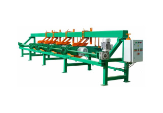

Торцовочный станок ТСМ-100 (мультиторцовка) используется для получения торцованного пиломатериала высотой до 100 мм, шириной до 250 мм, длиной до 6500 мм. Станок оснащен 4-мя пильными торцовочными узлами, которые имеют возможность перемещаться на станине и устанавливаются в соответствии с получаемой длиной доски (min 560 мм). Таким образом, доска до 7 метров длиной может быть распилена за один проход на несколько досок заданной длины.
| Установленная мощность, кВт | 23,5; 17,5; 13,5 (в зависимости от исполнения) |
| Диаметр пил, мм | 450,400,350 |
| Диаметр пильного вала, мм | 50 |
| Максимальная ширина заготовки, мм | 250 |
| Максимальная высота заготовки, мм | 100 |
| Максимальная длина заготовки, мм | 7000 |
| Максимальная длина получаемого пиломатериала, мм | 6500 |
| Минимальная длина получаемого пиломатериала, мм | 560 |
| Напряжение питания 3Ф, В | 380 |
| Мощность пильного эл. двигателя, кВт | 5,5; 4; 3 (в зависимости от исполнения) |
| Частота вращения пилы, об/мин | 3000 |
| Привод подачи заготовки, тип | эл. механический плавно регулируемый |
| Мощность эл. двигателя подачи, кВт | 1,5 |
| Скорость продольного перемещения заготовки, м/мин (расчетная) | до 26,5 |
| Мах пропил, мм | 100/75*/50**(* с пилой Ø400 ** с пилой Ø350) |
| Длина*ширина*высота, мм | 7700*1600*1400 |
| Масса, кг | 1350 (5,5 кВт) |
