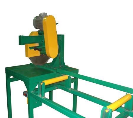

Автоматизированный процесс при выполнении раскроя пиломатериала на заготовки определенной длины позволяет намного повысить производственную эффективность на предприятиях лесопиления и деревообработки. Торцовочный станок Тайга ТС-160 доказал на практике экономичность использования при поперечном разделении доски и бруса.
Способность производить распил с чистым срезом и точной геометрией формы делает практичный агрегат незаменимым техническим средством для работы:
- предприятий по производству мебели;
- фермерских хозяйств и столярных цехов;
- участков по изготовлению строительного материала.
Компактные габариты и невысокая энергоемкость позволяют использовать оборудование не только в промышленных целях, но и применять в частном хозяйстве. Производительность агрегата зависит от вида обрабатываемого материала и скорости работы оператора. Простая в управлении машина не нуждается в большом количестве обслуживающего персонала. Торцовочный станок ТС-160 способен при хорошей профессиональной подготовке сотрудника производить от 3 до 4 тысяч резов за рабочую смену.

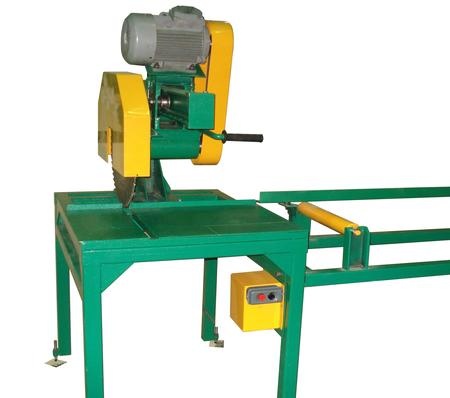

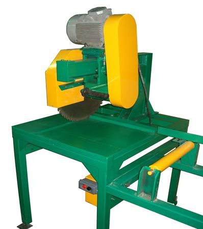

Конструкция агрегата надежна и не требует сложного обслуживания. Пильный орган вместе с двигателем мощностью в 3 кВт закреплен на подвижной каретке, вручную перемещаемой над рабочей плоскостью. Режущим инструментом является дисковая пила, скорость вращения которой достигает 3 тысяч оборотов в минуту. В зависимости от плотности обрабатываемого материала станок оснащается дисками с разным количеством зубьев на рабочей кромке.
