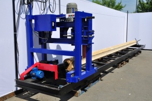

Основные операции для подготовки круглого леса к возведению сруба заключаются в оцилиндровке заготовки, выборке укладочного паза и вырезании чашек. Станок Тайга ОС-1 является самым практичным техническим средством для обработки бревен со средними размерами диаметра. Агрегат успешно используется на предприятиях с разным производственным объемом.
Универсальная конструкция обладает способностью производить за один проход формирование деревянной заготовки, затрачивая на обработку около получаса. Кроме устранения кривизны и конусности оцилиндровочный станок Тайга ОС-1 с высокой чистотой убирает с поверхности бревен сучки и небольшие дефекты. Оборудование предназначено для работы с кругляком, диаметр которого составляет от 16 до 24 см. На 6-метровой длине бревна с сечением от 20 см агрегат допускает погрешности не более 5 мм.
Эффективное использование станка при черновой и чистовой оцилиндровке, выборке укладочных чашек и пазов, гарантирует ряд технологических особенностей, которые делающих эксплуатацию прибыльной и долговечной:
- компактные габариты и мобильность, позволяющая использовать оборудование в непосредственной точке строительства;
- полный комплекс работ по подготовке бревна к сборке строения;
- гарантия точности угловых сопряжений при создании сруба по любому проекту;
- управление, не требующее профессиональной подготовки;
- полная надежность механизмов, рассчитанная на интенсивное использование.
При нормальной рабочей загрузке станка Тайга ОС-1 цена агрегата окупается в течение 4 месяцев. Оборудование оснащено плавной трехступенчатой регулировкой скорости вращения заготовки и комплектуется универсальными фрезами для всех этапов формирования оцилиндрованного бревна. Двигатель мощностью в 7,5 кВт использует напряжение в 380 В.
