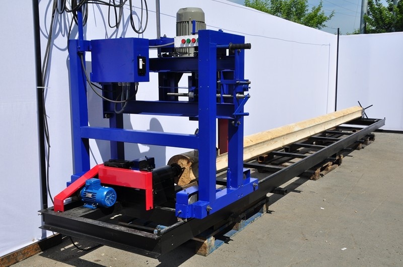

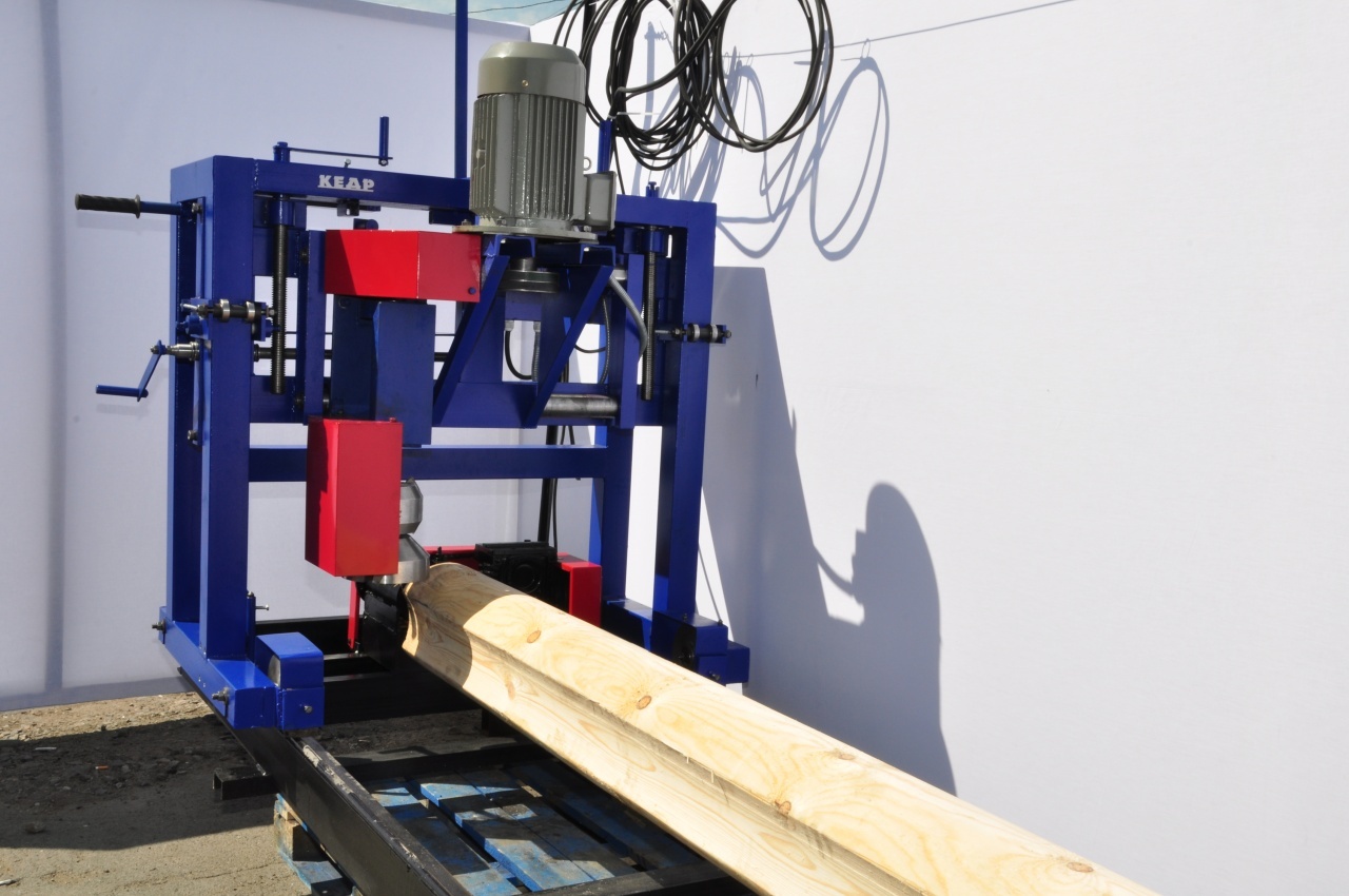

Оцилиндровочный станок КЕДР ОС-100 представляет из себя мощный и надежный инструмент, предназначенный для изготовления деталей сруба, венцовых бревен с пазом и чашей. Конструкционно он состоит электродвигателя на раме, перемещающейся по рельсовому трехсекционному пути длиною 7.5 метров, на котором закреплено обрабатываемое бревно. На оцилиндровочном станке выполняют следующие операции:
- цилиндрование бревна
- монтажного паза
- выборка венцовых чашек
- фрезерование плоскости
Станок комплектуется двумя электродвигателями мощностью 7.5 кВт для электрофрезы и мощностью 1.1 кВт для привода вращения бревна. В стандартной комплектации он оснащается 4 фрезами: чистовой и пазовой фрезами в двух диаметрах каждая. Чистовая фреза используется для оцилиндровки бревна и выборке венцовых чашек. Пазовая — для выборки паза в оцилиндрованных бревнах. Чистовая фреза диаметром 150 мм предназначена для получения изделий 160-190 мм в диаметре, а чистовая фреза диаметром 190 мм используется для заготовок 200-240 мм на выходе. Перемещение рамы с фрезой по рельсовому пути осуществляется оператором вручную при помощи роликовых направляющих, обладающих плавностью хода и позволяющих точное позиционирование.
Рельсовый путь станка предназначен для установки на бетонном основании или на брусьях, расположенных параллельно. Сам станок отличается простотой сборки и наличием подробной инструкции для монтажа. Бревно надежно фиксируется на оцилиндровочном станке двумя бабками: передней и задней.
| Длина бревна (мм.) | 6200 |
| Минимальный диаметр обрабатываемого бревна (мм.) | 160 |
| Максимальный диаметр обрабатываемогобревна (мм.) | 240 |
| Мощность двигателя привода фрезы (кВт)/Привода вращения бревна (кВт) | 7.5/1.1 |
| Напряжение (V.) | 380 |
| Вращение бревна (об/мин.) | 30-45-60 |
| Подъем/опускание фрезы | ручное |
| Перемещение станка вдоль бревна | ручное |
| Габариты станка длина/высота/ширина (мм.) | 800/1150/1250 |
| Габариты рельсового пути (3 секции) длина/высота/ширина (мм.) | 7500/140/1060 |
| Вес общий (кг.) | 600 |
| Фреза универсальная – калибровка/нарезка паза/выборка чашки обработка брёвен диаметром (мм.) |
160-200 |
| Добавочная фреза для выборки чашки брёвен диаметром (мм.) | 200-240 |
| Производительность по 1 бревну «под ключ» (мин.) | 15-30 |
| Обработка заготовок диаметром (мм.) | до 500 |
