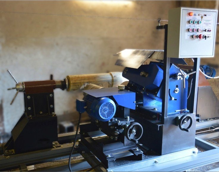

Оцилиндровочный станок с чашкорезом на коронках Медведь Ц-350К
Модель Ц-350К выполняет обработку всех диаметров от 150 до 350 мм и поставляется с установленным на каретке чашкорезом на коронках который вырезает чаши любого диаметра 120-350 мм под углом 90 градусов. Вырезка осуществляется коронкой с твердосплавными напайками. Одна коронка вырезает один диаметр соответственно. Для вырезки чаши другого диаметра требуется смена коронки.

Технические характеристики оцилиндровочного станка Ц-350К
Максимальный диаметр бревна на входе, мм 450
Длина обрабатываемого бревна, м до 6.25
Диаметр получаемого бревна, мм 150-350
Диаметр вырезаемых чашек, мм 150-350 любого размера
Подача станка (автоход) Автоматическая
Мощность двигателя вращения бревна, кВт. 2.2
Мощность двигателя автоподачи, кВт. 0,37
Мощность двигателя чашкореза  корончатого, кВт/ч. 3
Мощность двигателя фрезы, кВт. 11
Максимальная толщина срезаемого за один проход слоя с диаметра, мм 100
Производительность пм/8 часовая смена до 150
Количество обслуживающего персонала 1-2
Потребляемая мощность, кВт/ч. до 11
Вес станка, кг 1400
Габаритные размеры, м 7.8*1.2*1.6
